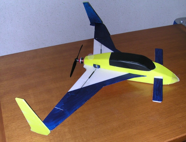

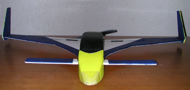

juste ce petit post pour vous présenter le Long-ez en depron d'apres un plan acheté chez rcpowers :
http://www.rcpowers.com/LongEZ/LongEZAbout.htm" onclick="window.open(this.href);return false;
il dispose d'un canard qui fonctionne réélement mais mixé avec la profondeur (elevon en mixage delta)
il est completement terminé et n'attend plus que des jours avec une météo plus clemente pour voler.
la cabine est fixé par des petits aimants
il est équipé de 3 servos HXT900
http://www.hobbycity.com/hobbycity/stor ... roduct=662" onclick="window.open(this.href);return false;
d'un moteur 1600 kv :
http://www.hobbycity.com/hobbycity/stor ... er__1600Kv" onclick="window.open(this.href);return false;
d'un ESC 10A :
http://www.hobbycity.com/hobbycity/stor ... oduct=4204" onclick="window.open(this.href);return false;
de batterie 2S 900 mAh 15C mystery
d'une hélice direct drive GWS 8040 (8x4)
d'un ar6100e
il pèse 210 grammes en vol, la propulsion délivre 380 grammes.
il est peint à l'acylique et au pinceau

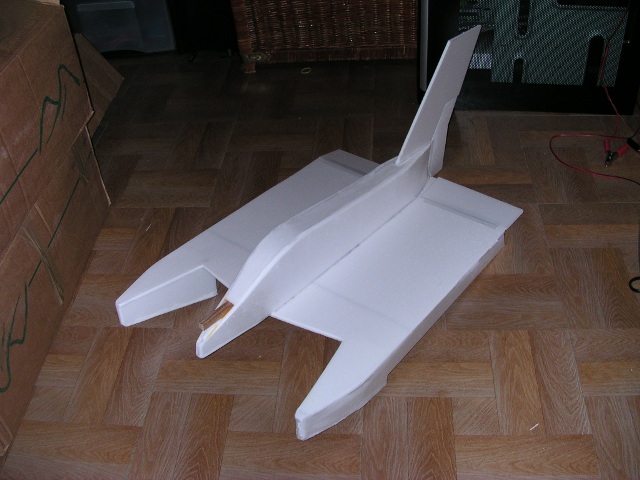

alors en fait, le F117 ca ser apour plus tard, j'ai besoin d'un truc qui fasse hydravion pour la journee hydravion que mon club organisera au printemps.
j'ai donc decidé de faire ca :
http://www.rcpowers.com/F1HydroPlane/F1Hydro3DAbout.htm" onclick="window.open(this.href);return false;
je suis deja bien avancé :

Message par Proteus » 06 janv. 2009, 14:29
ca avance tout doucement (j'ai pris du retard car j'ai crashé le long-ez ce we et j'ai du refaire un fuselage complet avec mécanisme de canard. le depron c'est sympa mais ca ne tolere rien niveau choc :

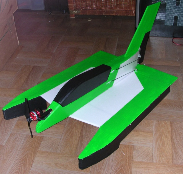

et voici les commandes, je n'ai pas fait comme preconisé sur le site, je préfère "à ma façon"

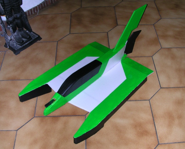

voila, il est terminé
plus qu'a attendre d'avoir le niveau pour le faire voler :)
250 grammes sans la batterie

salut proteus
pas mal le vert pour la couleur!As tu pense a mettre un angle decale du moteur vers la droite en regardant l engin de desssus.
SI NON tu va avoir une sacre surprise lorsque tu sera en l air. Le phenomene ne se voit pas au sol.
L engin va chercher a se retourner sur le dos a cause du couple moteur.

j'ai en effet le moteur qui, est décalé vers la droite (involontairement, mais ca m'arrange) d'environ 4 degres
