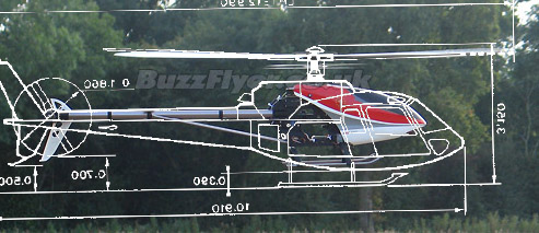

Parmi les hélicos avec un 'avant long' j'ai trouvé :
- airwolf
- AS 565 panther
- SA 365 dauphin
mais bon, j'accroche pas vraiment ...

Tu devrais garder les proportions et simplement adapter l'échelle pour que les axes des rotors correspondent. Si le "corps" du fuselage est plus grand que le châssis, ça ne pose pas de problème, si c'est l'inverse... mmm... :(
Regardes le post de Baboon sur son Dragonus / Hughes 500, le châssis est beaucoup plus petit que le fuselage, il suffit juste de rajouter des cales pour fixer.

Je suis OK avec toi KKWAIT,
En passant : bravo pour l'illustration - superposition du tracé du fuselage sur la photo - qui illustre très bien la raison pour laquelle j'envisage de réduire la taille du fuselage.
Fuselage plus grand :
+ plus joli, plus impressionnant (lg totale environ : 1050mm)
- plus lourd (+lg sur l'avant, + lg sur l'ar, cales, renforts, ...)
Fuselage 'taille mini' (lg totale environ : 910 mm)
+ plus léger
+ peut être que je peux conserver le train d'atterrissage d'origine (?)
- proportions non respectées (risque = aspect 'louche')
Cette semaine je vais essayer de modéliser le fuselage de l'écureuil sur PreoE, cela m'aidera pour la décision, (en fait je pense qu'il me faudra deux semaines ...)
Décision concernant la taille (l'échelle) du fuselage : ? WE prochain.

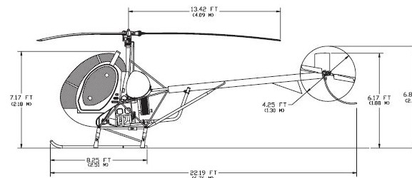

je vais suivre ton post avec attention, je suis tres interesse par la phase "production" du fuselage :P
edit : je viens de trouver ces deux pdf (a partir d un autre post) c' est a mon avis interessant aussi, pour le positionnement de la mecanique dans le fuselage.
Pdf 1
Pdf 2
j ai realise rapidement ce petit montage avec la doc du hbk2 et le fichier gmax, ca donne ca a peu pres ca, le fuselage en bleu est a l echelle (respect des ratios hauteur/largeur)
desole la doc du 550 ne dispose pas de vue de profil complete, sinon j aurais fais le montage pour ton 550. :-)

bonjour, tu en es ou pour ton fuselage ça avance??
Je voudrais utiliser catia pour faire un fuselage écureuil sur un raptor 90, je vais creer un post d'ici peu, j'attends d'en savoir un peu plus et je parcours pas mal de post avant de commencer.
ps: Pourquoi catia ne marche pas sous vista???
