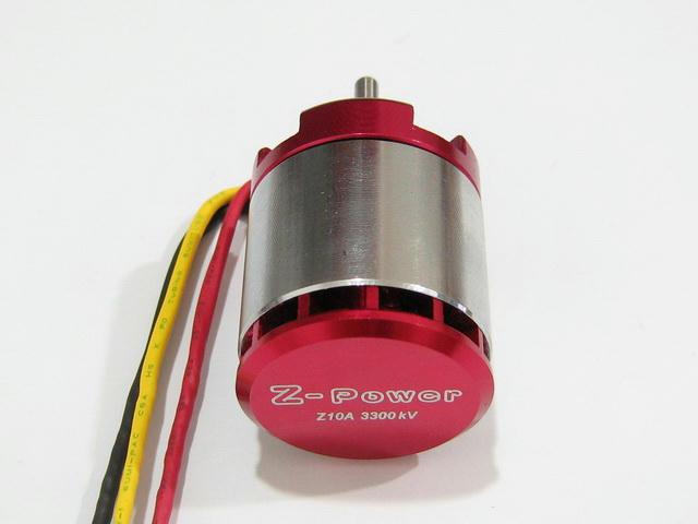

je recherche à tirer le maximum de puissance de mon 3DX450. Il a une certaine patate, mais pas assez pour de la 3D j'en suis sur, ne serait que des tics-tocs. Il passe les flips tranquille cependant. Les montées plein pas sont puissantes, mais pas impressionnantes. J'ai 6 mn de voltige. J'ai comme moteur un Z-power Z-10A 3300 KV, acceptant le 4S. C'est la marque qui fabrique les moteurs outrage, et les JustGofly dont le fameux 450TH.
Page de caractéristiques
Je tourne avec des 3S Aplus 2200 25C, et j'ai donc choisi de rester en 3S, car un setup mixte 3S-4S c'est pas super sur le papier, les 3S étant un peu sacrifiées pour les 4S. J'ai donc acheté des 3S Rhino 2100 20C en appoint qui arrivent. Pas le top mais tant pis, je volerais plus c'est déja ça : )))
Je suis en 13 dents, +/- 11° avec une courbe de gaz ID1 100-95-85-95-100, et une ID2 à 100 partout. Mais j'aime pas, alors je vais plutot partir pour la ID2 sur 100-100-95-100-100 où 100-98-95-98-100.
J'ai des pignons 14 dents, je vais tester. Dois je rester en +/- 11, ou passer en +/- 10??
Actuellement je tourne théoriquement dans les 2800-2900 rpm apres les premières minutes de vol. En 14 dents je passerai à plus de 3000 rpm (en ID2 à 95%/0°).
Pensez vous que ça peut suffir pour avoir une grosse gouache? Ou dois-je pensez dans l'avenir à me payer un moteur plus costaud, style Scorpion, ou mieux Medusa, Neu.....
