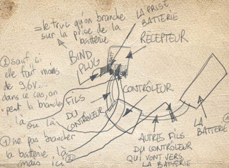

Le récepteur peut être alimenté via n'importe quelle voie (AILE, AUX, etc...) mais pas en direct comme le dit Towcat ! Enfin, pas en direct avec plus de 9.6V...
Donc, tu mets ton "bind plug" sur la prise BATT, et tu branches une batterie (ou un contrôleur alimenté par une batterie) sur une autre voie.

Il te semble mal, pas exactement...Towcat @ 7 Oct 2008, à 21:40 a écrit : bah... euuuuh kkwait ou je deviens débile profond ou tu m'as mal lu, parce que c'est exactement ce que je viens de dire il me semble...![]()
C'était pas tout à fait très très clair... j'ai rajouté qu'on pouvait brancher une batterie en direct à condition qu'elle ne dépasse pas 9.6V...

Bah quoi, normal qu'il ait compris... c'était pourtant clair non ?

Genre... comme ça ?...

Bah c'était histoire de résumer les réponses à la question posée...
