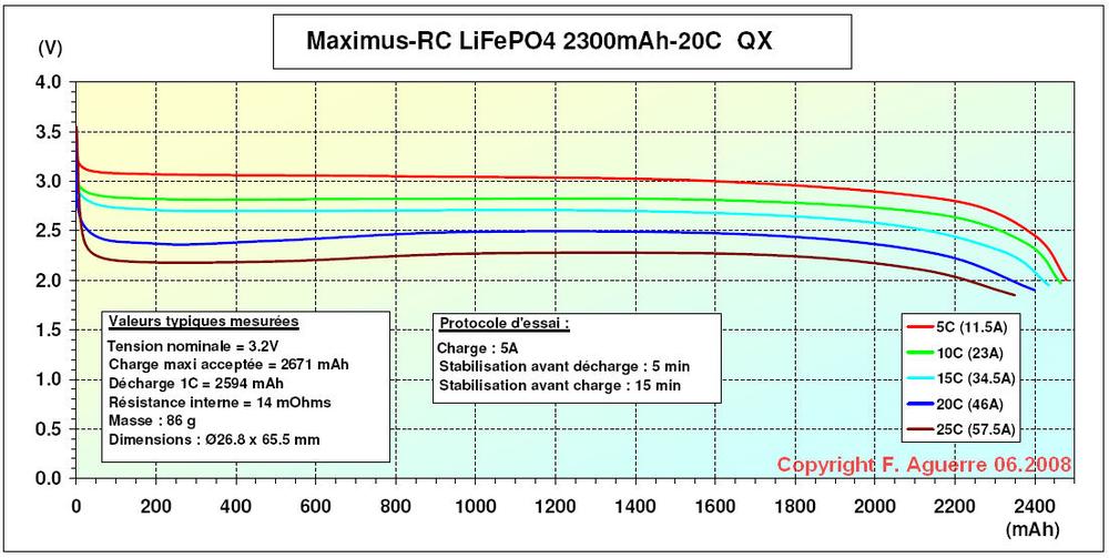

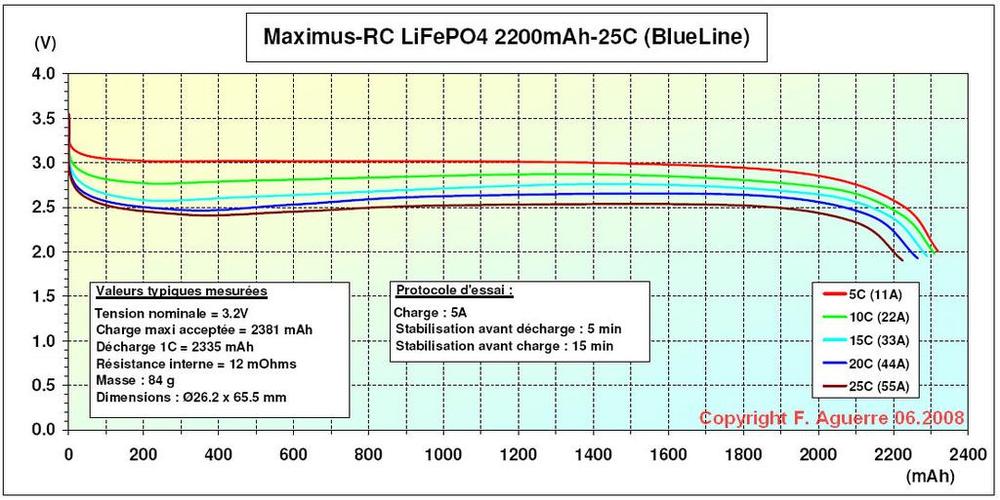

@ Sté2B: A123 c'est une marque, et a peux pres la meme technologie plusieurs produits y sont derivé.
@ Oli: regarde mon post de dessus je donne quelques resultats de calcul, et regardes cette courbe aussi:
Desolé pour la taille de l'image
Sinon il ya aussi les 2300mah qui pese 2 gr de plus
et a 25C ca donne plus de 57A

Déjà il y a une différence de tension sur les deux courbes !
Pour les 25C, l'une est vers 2.5V tandis que l'autre tombe à 2.25V ou pas loin.

Dans ce cas, je penses qu'une 6S en 2200mah 25C va tres bien, car ca supporte jusqu'a 55A. a 44A on est a 2.6V, je penses que 40A sera plus qu'il ne faut pour une conso moyenne.
