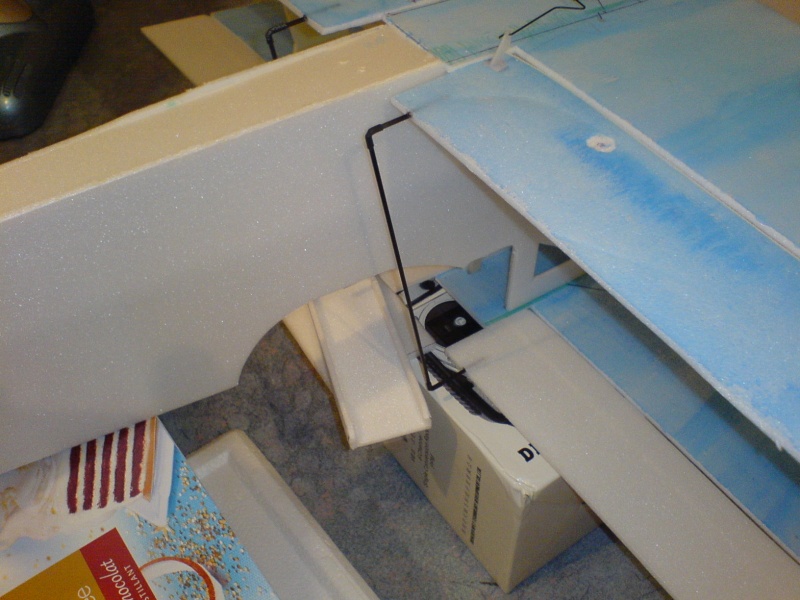

Bonjour a vous!
Voila je viens enfin de recevoir le biplan!
Mais dans la notice il ne parle pas de la jonction des ailerons haut et bas ensemble...
Les servos sont relier aux ailes d'en bas!
J'ai des cap qui traînes, mais je ne vois pas comment faire la fonction proprement .
Si vous pouviez me donner des idées se serait sympa !
J'avais oublié la photo histoire que sa vous parle un peu mon problème lol:

je dirais :
une tige carbone collé dans l'épaisseur des ailerons et qui dépasse de 5mm avec jonction en gaine thermo... l'ensemble formant un U trèèèès ouvert
avant de fixer la tige de liaison bien vérifier que les ailerons sont bloqués en position neutre

Aurais tu une foto d'un exemple?stp

non rien sous la main là et je n'ai rien trouver sur le net non plus... mais c'est ce qu'il se fait le plus souvent en indoor et sur les parkflyer

ok je vais essayer car la tige de carbonne que j'ai de dispo es un peu epaisse par raport aus ailerons! merci pour tout!

J'ai que celle de mon troll sous la main

Une petite pièce pour articuler les ailerons (je connais pas le nom, mais comme on voit en haut sur la photo de Chicotore) collée sur les ailerons et une liaison en CAP...
Ca devrait être moins fragile que le carbone pris dans la tranche de l'aileron, je pense...
Sympa ton biplan...
Sympa ton biplan...

Ben oui, j'y connais rien en matériaux "modernes", mais de mon temps
, on aurait mis un guignol sur chaque aileron et on aurait relié ça avec une cap fine et des chapes en métal.
Peut être plus solide, mais surtout réglable.

Voila j'ai enfin descider du montage et sa s'es fini comme sa:

sur un appareil mousse pas besoin de faire aussi pointu, je trouve que son montage est bien fait, du moment que les ailerons sont bien solidaire et qu'il n'y ai pas de jeux et ça le fait

le but est que ce soit fonctionnel pour un minimum de poids... ensuite l'esthétisme...
vu qu'on est pas constamment à 5cm de l'avion
surtout en vol
