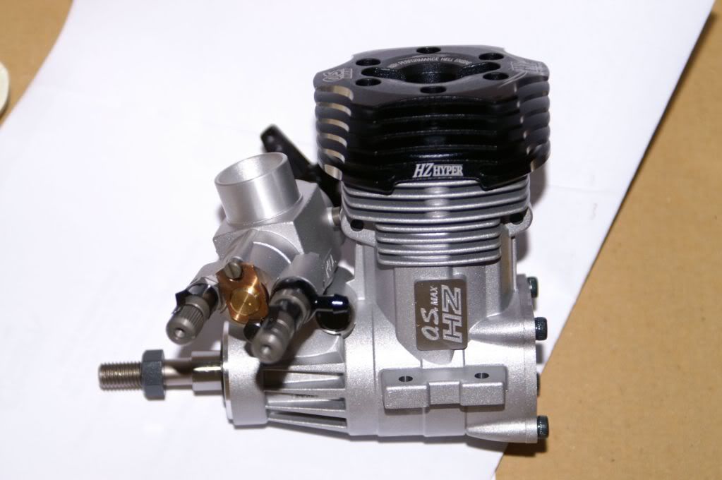

GégéPilote @ 6 Jun 2010, à 10:31 a écrit : Comment vous faites sur vos 700 pour serrer l'écrou en bout d'axe moteur ?
1/ Vous démontez le cul du moteur afin de bloquer l'axe avec un bloqueur plastique ?
2/ Vous utilisez quoi comme outil pour visser ? ma douille de 11 est trop courte... je ne peu pas serrer à fond <_<
Je parle de cette écrou :
J'ai essayé de visser à donf .... mais la douille patine, et l'axe moteur tourne... donc ca serre pas :)

Aller un petit passage chez Oli pour répondre à la question du 700 :
Une clé à pipe débouchée de 12mm et un gros torchon et le tour est joué.
Sur le 700 pas besoin de bloque villebrequin ...
Il suffit de maintenir fermement la turbine avec le chiffon pour ne pas s'abimer les mimines et de serrer aussi fort qu'on est bête (sans oublier bien sûr le frein filet)
Et moi je serre très très fort :P

ah oui ... désolé.... j'ai zappé de dire comment j'ai fais :)
Alors, sur la turbine... sous l'embrayage... on a 2 vis qui serre le support d'embrayage sur l'axe du moteur. J'ai donc serré ces 2 vis là.... puis, avec un chiffon sur la turbine.... et une clé à pipe que l'on m'a preté dimanche matin :) (Merci David si tu passes par là ;) ), j'ai serré comme un ouf... à m'en faire péter mes petites mimines :).
Et le tout avec une bonne dose de frein filet :)
Voilà :).

Ben voilou, pour compléter ma réponse, c'est le step 7 de la vidéo de Bob ;)
Photo à l'appui :D :

Bin oué, sauf Gégé, SANS serrer les vis avant... J'appuies juste ce qu'il faut pour la coincer.
Et bien entendu ... ON NE METS RIEN DANS LE MOTEUR et ENCORE MOINS SUR LE PISTON !!!

Non, tu n'as pas du suivre c'est un bloc vilo ! Ca se mets en bas par le bouchon de carter.
Et ne fait jamais forcer la bielle et le piston .. .On n'introduit rien dans la chambre.
A noter pour Gégé et Trib qu'il faut un outils pour retirer la fameuse turbine.
En vente, deux réf chez fast lad. Mais c'est le père Nico qui me l'a usiné !
