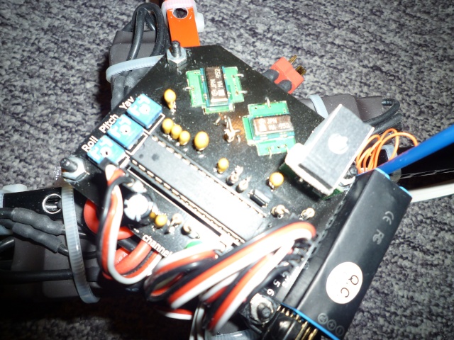

Merci beaucoup pour votre aide.
Qu'apporte ce module par rapport a ce montage http://www.rcexplorer.se/projects/trico ... opter.html" onclick="window.open(this.href);return false;
Ce dernier montage je le connais bien pour l'avoir experimenté, regarde cette video de mon 1er ets:
http://www.vimeo.com/12547735" onclick="window.open(this.href);return false;
Depuis ce jour, je n'ai plus effectué de test.
J'aimerai savoir si votre module apporte qlq chose de plus.

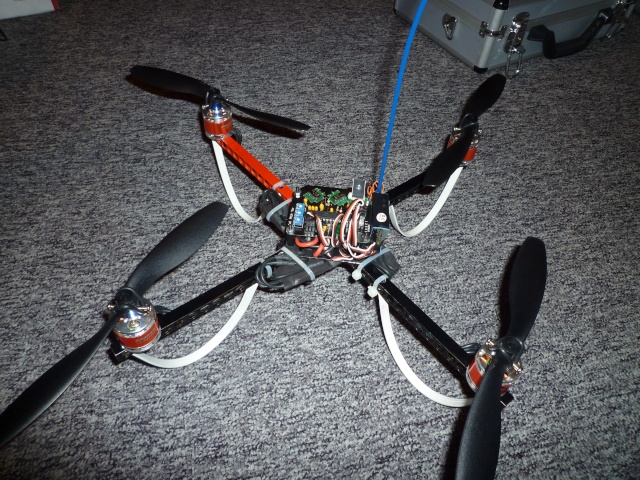

Bonsoir ,
il apporte en moins 1 gyro.
Et apporte en plus aucun mixage radio a part pour le vol croix pour quadri et des lignes de codes en assembleur ... apres objectivement et techniquement parlant , je ne peux pas te repondre.
Il faut que KK1 qui ai essayé les 2 te repondent sur les qualités de vol des 2 versions.
Fab

Carte reçue ce matin de chez 'fpv4ever'
Livraison très rapide et très bon contact ! Je recommande vivement.
Je vais souder tout ça durant la semaine en espérant pouvoir décoller ce week end

Moi aussi j'ai eu le même résultat hier soir. Tout semble fonctionner à merveille du premier coup sans aucun problème.

Ca marche pas mais je n'ai pas pu tester plus que ca, j'ai recu un conttrolleur défectueux de chez HK sur les 4 commandés, et ce mois ci je finis mon MK. Question de priorités

De mon coté, j'avais essayé de faire un NanoTri avec cette carte. Tout semble fonctionner sauf que le Nano est un peu trop Nano je pense
La carte a du mal a gérer un truc si petit
Je vais commander des controlleurs plus gros pour un essaie plus standard

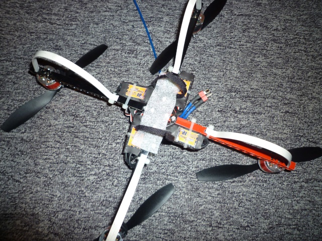

Salut fab ,
Concernant ta frame , l'ensemble rotatif de l'axe de lacet est compris dedans ?
Pour le tx , je l'ai bien vu seul sur le site , mais pas en 1010mhz .

Bonjour à tous
Bon. Je dois être un peu casserole. Mais ça ne marche toujours pas! ! ! ! !
J'avoue que j'en ai un peu marre.
j'ai tourné ma carte, mais la correction en roll ne marche pas de façon très convaincante. Alors que le AV AR (pitch) marche très bien, ainsi que le Yaw.
Que se passe-t-il?
J'ai essayé d'augmenté ou diminuer le gain en ROLL, rien n'y fait.
Pourtant ca compense par moment, car mon tri fait de bonds de coté.
Mais j'ai l'impression qu'il y a une grande amplitude dans le mouvement. Il faut au moins 20 degrés d'angle pour que cela agisse.
Alors que en pitch, cela ne bouge pas.
Quand je prends le tri à la main, on le sent bien. En avant arrière, ca compense immédiatement. En latéral, c'est mou.
De plus, quand je fais un mouvement AR, le moteur gauche accélère un coup ??????
Ca commence à m'agacer, car avec 4 gyros ca marchait bien. J'ai voulu un peu plus performant en passant avec la carte, et je vois que cela n'est pas convaincant.
Ou est le problème.
Que se passe-t-il?
Ou est le problème.

CA Y EST ENFIN
J'ai enfin trouvé mon problème.
J'ai du me pencher sur la carte en détail avec oscilloscope pour enfin découvrir que mon gyro ROLL ne délivrait pas de signal "pur".
démontage du gyro incriminé, nettoyage de piste et remontage.
résultat enfin bon.
Premier véritable vol avec la carte KK
En cours de réglages, mais ca va BEAUCOUP MIEUX
Je donnerai un ultime conseil. Soignez vos soudure. pas trop d'étain, et surtout
PAS TROP CHAUFFER
je crois que c'est ce qui m'est arrivé : un coup de chaud sur une piste.
Bilan pour fabien, qui a corrigé
- le gyro "ROLL" est celui qui est près des potar de réglages du gain. Il doit être aligné avec l'axe AV AR du Tricopter (la carte est donc en travers par rapport à cet axe, voir le croquis de Madmax52 )
- ne pas oublier le réglage des ATV ou D/R (50 50 100) avec un peu d'expo, c'est mieux
Voilà.
Prochaine étape. Un peu voler.
Puis un quadri avec carte Wii, nunchuk et arduino mini pro (budget 35 euros pour le "coeur" hors esc, moteur )
en avant, on comparera après.....

Bonsoir tout le monde.
J'éspère que quelqu'un pourra m'aider car je sèche complêtement à propos de cette carte.
Premièrement, je m'étais lancé dans la construction d'un NanoTri avec une première carte. Or, ça ne volait pas car il oscillait et faisait la crèpe. J'ai alors mis la carte en attente en pensant que c'était la taille qui posait problème.
Puis, j'ai monté ma seconde carte en Quadri. Or, même constat. Il oscille toujours et fait la crèpe. J'ai contrôlé tous les réglages et relu la notice 20 fois. Mais je ne sais plus quoi faire car ça ne vole pas.
J'avais mis les pots à 50% pour commencer. La course des servos sur la radio à 50% pour le roulis et tangage et à 100% pour le lacet. Contrôlé le sens des gyros et des cannaux. Mais rien à faire. Comme si les pots ne faisaient pas grand changement. Ai-je oublié quelque chose?
Voici ma config actuelle :
Moteur : http://www.hobbycity.com/hobbycity/stor ... oduct=5687" onclick="window.open(this.href);return false;" onclick="window.open(this.href);return false;
Esc : http://www.hobbyking.com/hobbyking/stor ... oduct=6457" onclick="window.open(this.href);return false;" onclick="window.open(this.href);return false;
Hélices : http://www.flyinghigh.ch/index.php/fr/h ... egory_id=6" onclick="window.open(this.href);return false;" onclick="window.open(this.href);return false;
Ricky

J'ai finalement réussi à le faire voler. Le résultat est bien loin de ce qu'on voit sur les vidéos.
De plus, j'ai tenté un petit flip en hauteur. Mais je crois qu'il y en a eu 3 qui se sont enchainés et vu la vitesse j'ai rien vu venir Pis j'ai un prop saver qui s'est fait la malle lors des retournements. Ce qui s'est soldé par un crash. Deux bras cassé mais je ferais tout ça durant les vacances.
Ricky
