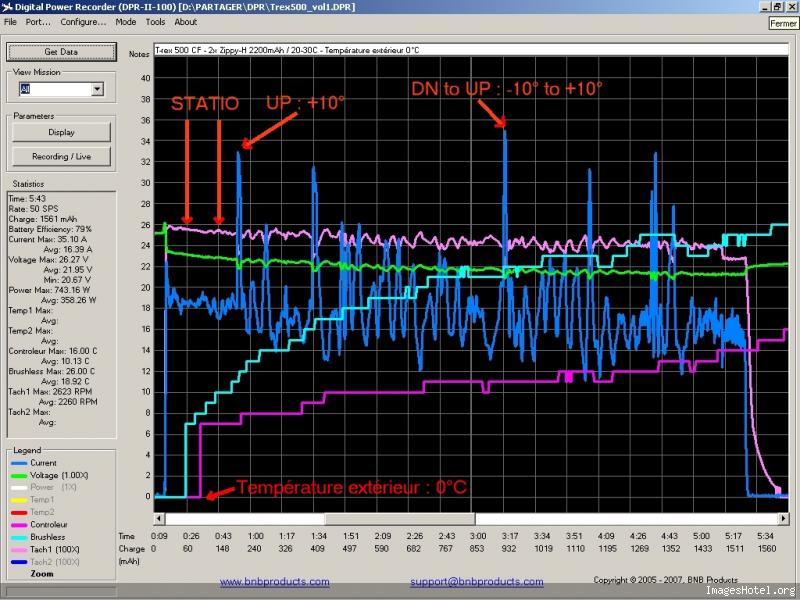

j'utilise un "data-logger", c'est une petite boite noire embarquée dans l'hélico et qui enregistre les différents paramètres de vol... il suffit de lire la mémoire sur PC au retour au bercail.mais pour les mesures en translation comment as tu fait ?ou symplement une simu avec l'helico fixer au sol ?
Je ferai les même mesures en 13 dents un de ses jours...

Courbes de gaz : 100% - 95% - 100%tu ne peux pas nous poster la courbe ?
Courbes de pas : -10° - 0° - +10°
Attention : Je suis avec un pignon de 12 dents !

Arf, c'est bien parce que c'est vous, n'est-ce pas :
Désolé pour la taille, mais plus petite elle devient illisible.

Ptet je me trompe, mais tu dois avoir un souci quelque part.
Ta conso en statio est dans les normes pour un 12T, mais pour le reste c'est pas normal que ca dépasse pas les 35A (tu devrais atteindre les 50A)
De plus, tu perds quand meme pas mal de tour pour des pointes de conso assez faibles.
Accus trop fatigués ? Controleur mal programmé (étalonné) ?

@ Lolo31 : Je me suis fait la même reflexion et je ne sais pas quel élément limite la puissance ; ce n'est pas les lipos puisque la tension ne chute pas, mais le constat est que la puissance ne suit pas et le courant ne monte pas au-dessus de 35A. J'ai tout de même l'impression que c'est le moteur qui n'est pas capable de suivre, il faut dire qu'il est proche de sa puissance max. Le froid y est peut-être pour quelques choses... je re-testerai quand il fera meilleur (actuellement 0°C). Je suis en timing normal, devrais-je essayer en augmentant le timing ?lolo31 @ 11 Jan 2009, à 19:01 a écrit :Salut Burns,Burns @ 9 Jan 2009, à 23:01 a écrit : Arf, c'est bien parce que c'est vous, n'est-ce pas :

Le froid Burns !
Sans doute bien le froid...
