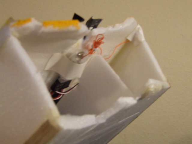

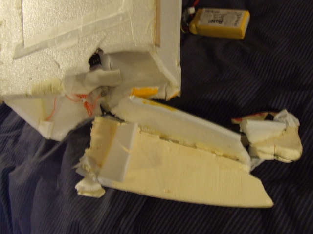

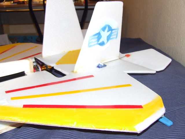

Il vole c'est magnifique !!!!!!!!!
Si si, le jet VOLE !!!
_____________________________
J'ai reçu TOUTES les pièces venant des USA et de France le samedi 14... Toute la journée je monte l'électronique, le récepteur, le moteur... Je colle les dérives, puis j'installe les gouvernes arrières...
La nuit passe à secher
Le lendemain (soit aujourd'hui) : Installation des servos, test de puissance (qui est très forte). Mise en place de la fonction "Elevons"
Je vais dans un petit champ à côté, je vérifie que tout tourne bien, que c'est solide (merci M. Scotch ) puis mon frère le lance :
Bilan : Piqué et la batterie saute... pourtant j'ai bien tiré le manche et l'équilibrage est parfait !
Plusieurs test mais même résultat, il pique et refuse de voler plus de 3 secondes.
Mon niveau de pilotage n'est pas impliqué, je peux faire du vol dos et 3D quand je veux
Le soir 2nde tentative : Mon père va me lancer le F22. Je fais une dernière check-liste, et là ---> STOOOOP !!!!
Les gouvernes de profondeur sont inversées !! Pas étonnant qu'il piquait tout le temps au décolage !! <_<
5 minutes à bidouiller, puis interversion des servos : Ouf, c'est bon.
Lancement du jet , et là MIRACLE ! IL VOLE !! Aucun problème, réactif à souhait, assez bonne puissance (quoique j'ai des doutes) et j'ai volé ainsi pendant 5 minutes sans arrêt, à faire des huits et des boucles, et en rase-motte en vol de face
(je me serais quand même pris un arbre au début m'enfin ce n'est rien)
Deux mois que j'attendais ça, et bien je suis allé au bout, et j'ai réussi
Les seules vidéos sont les crashs du matin, pas très intéressant...
Voilà je suis trop content et je voulais vous le faire partager

Je me sens un eu, ma mère qui me filmait aujourd'hui n'a pas su lancer la cam (je lui pardonne, je lui avait pas bien montré) et résultat elle a filmé pendant 3 minutes...pour rien <_<
Je vous en refais une demain normalement, mais avec du grand spectacle
Le jet a enchaîné loopings, tonneaux, vol dos sans problèmes, et même quelques petites chandelles.
--> trop peur que la batterie se barre en vol, j'ai collé des plaques de Velcro pour scratcher le tout bien fort.
Quelques petits bugs avec le moteur qui s'emballe par moments lorsque je pousse un peu plus les gazs, j'espère que cela ne vient pas de la radio...
Merci Sirius pour tout le mal que tu t'es donné (plans/explications) j'ai réalisé mon rêve de gosse (que je suis toujours

J'aurais VRAIMENT besoin qu'on m'explique comment mieux placer l'antenne <_<
Top radio :
Heureusement le recepteur n'a rien, il a eu très chaud !
En plus je venais de lui faire un super compartiment au milieu pour tout caser, et même une déco US :
J'ai fait un piqué et tout à coup le jet m'a lâché, rien à faire, à fond la caisse sur le nez...
Comment dois-je mettre l'antenne pour avoir plus de 100m de portée ?
Pas trop grave je vais réparer vite fait...
Top radio :

Déjà, il faut que tu la déplies entièrement (c'est pas bon du tout de la laisser plier) et puis tu la fait sortir du fuselage et courir tout au long du bord d'attaque de l'aile comme tu l'as fait initialement et ce qu'il te reste encore en longueur, ben tu le laisses pendre sur le côté de l'aile.
C'est comme cela que j'avais installé la mienne sur mon F-117 et j'ai jamais eu aucun top.
En tout cas, désolé pour ta mésaventure !

voilà le pourquoi de mon passage en 2,4ghz il y a bientôt 2ans... crash irrémédiable de mon TS2... entièrement détruit (sauf la matos, un méga bol !!!)
Depuis plus de soucis en 2,4ghz et le seul crash que j'ai eu à déploré l'a été sur mauvais centrage sur un jet balsa.... j'ai réussi à la faire revenir mais la rencontre avec la planète lui aura là aussi été fatal (là du coup la turbine en a sacrément bavé.... mangé un cailloux dans les dents...)

si cela peut t'aider il faut tout deplié
si cela se voit sur les photos nous faisons une petite incision dans le depron ou l'epp et déplions l'antenne tout autour du modèle sans croisé le fils ni passé prés des fils moteurs de cette manière tu pourra volé avec une porté maximale .
ps il était en 3s une rhino 1050ma si j'ai bien vue

Merci chtipanda, je vais essayer comme ça
La réparation va aller, m'enfin je vais devoir superposer 2 couches de 6mm, il fera plus "Warrior"
Je vole en lipo Rhino 3S 1350mAh, j'ai 7 minutes de vol en gros. Je pense comme toi naulter en acheter plusieurs pour pas être embêté. Au fait, ça marcherait bien avec un 2200mAh ?
