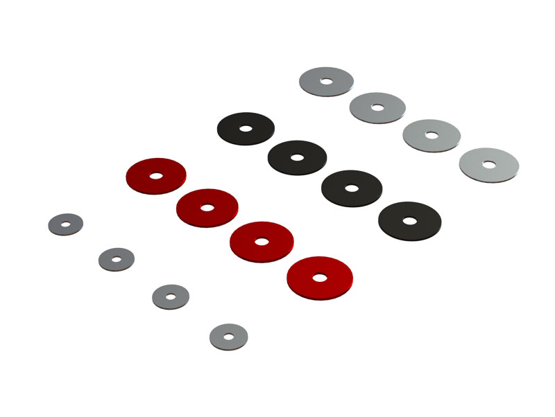

Lynx a sorti un ensemble de rondelles de calages pour pâles (d'AC y compris), ça devrait "résoudre" le soucis et permettre de monter n'importe quelles pâles d'AC proprement...
https://www.lynxheli.com/product_info.p ... s_id=27494

Qu'en 2018, on n'arrive pas à faire des pales AC format 450 qui tiennent à un usage normal quand n'importe quel clone à 2 balles y arrive, c'est un peu dur à avaler sur une machine positionnée haut de gamme avec son prix premium.
Mais vendre la solution et en plus sous la forme de 4 rondelles à 12$ (plus les frais de port, plus des pales AC de la concurrence) soit environ 30$ de plus (soit + 10% de bénéf en plus), là question business respect. Par contre, mon admiration risque de ne pas être partagée par tout le monde. Ca s'excite un peu d'ailleurs sur HF.

J'ai peut-être raté un épisode, mais Oxy/Lynx n'a jamais reconnu que les pales d'ac des kits avaient un défaut.
Au contraire, ils mettent en cause uniquement les réglages en insistant sur la limitation de la course (?!!?)
C'est ça qui est à mon avis le plus troublant !
Je ne suis pas un expert mais techniquement ça me parait un peu léger comme explication. D'autant que certains malgré les réglages préconisés ont quand même "centrifugés" leurs pales !
Donc les rondelles d'ac ne sont pas une solution au problème de pales qui s'arrachent mais une solution pour qui le souhaite d'utiliser d'autres pales d'ac.
Quand au prix, l'Oxy4 est présenté comme la Ferrari des 450. Vous avez déjà acheté une rondelle de Ferrari ?
