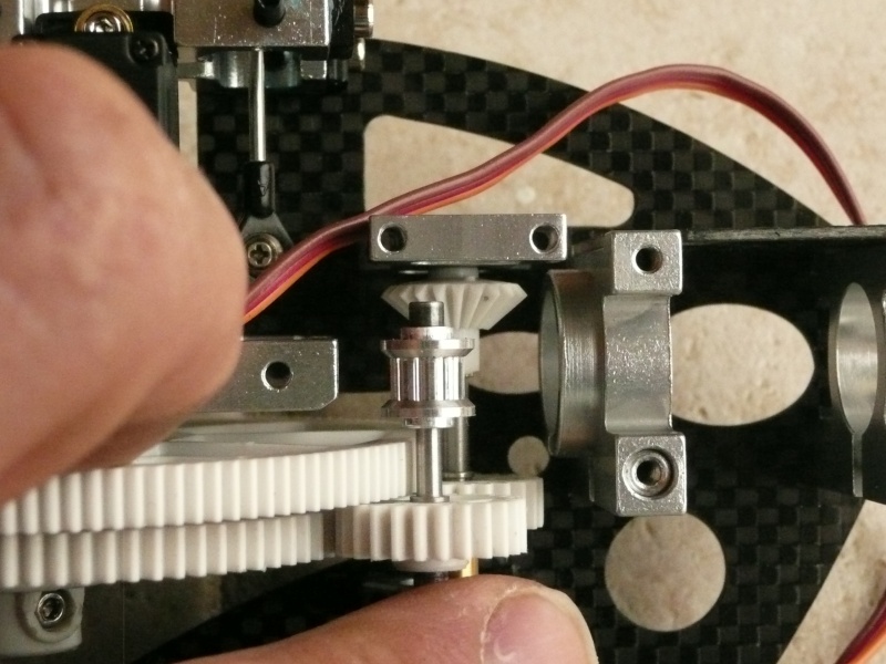

Voici des nouvelles de mon coté, après quelques bidouilles pour limiter les vibrations cela va beaucoup mieux.
Je suis maintenant convaincu que les vibrations résiduelles proviennent du rotor qui à du recevoir lors d'un de mes crashs...
L'axe de rotor est sur le chemin et devrait être livré d'ici demain ou Vendredi.
Malgré ce léger problème mécanique j'ai trouvé une astuce qui me permet de m’affranchir des vibrations et qui consiste à lancer le moteur, laisser passer le régime auquel les vib sont présentes, couper les gaz et relancer de nouveau les gaz. Et là plus de vibrations perturbant le Gyro: Nickel
Grâce à vos conseils de réglage radio je trouve que ça va plutôt pas mal. Je garde mon cerceau pour le moment mais je suis maintenant capable de décoller et poser la bête en douceur.
Je parviens à faire quelques stationnaires soutenus (quelques secondes
) et réussi a corriger les évolutions de l'engin sans panique. Je suis loin de ce que j'ai pu voir au magasin en terme de qualité de stationnaire mais je suis capable de garder l’hélico dans un rayon de 5 à 6 mètres quand il me cherche des noises
Il m'arrive encore de faire face à des rapprochement du sol un peu rapide pour cette raison je vais encore conserver le cerceau quelques séances
Toutefois je perçois une très nette progression et m’écarte de plus en plus de l'angoisse du crash.
Je prévois encore quelques séances au cerceau qui reste très sécuritaire par rapport au kit bouboule et après je mets les boules pour continuer ma progression.

Seb 02 tu as certainement raison pour le cerceau, en vol je le vois vibrer sous le patin. il fait certainement partie des dernières vibrations qui me reste.
Je crois toutefois que le gros des vib résiduelles viennent du rotor à faible régime le disque qui est au sommet du rotor ne tourne pas rond, y a pas beaucoup mais 0.5mm de déséquilibrage environ.
Demain je dois recevoir un rotor plus des axes, je vais corriger tout ça.

seb02 a raison pour les vibrations le cerceau ou le kit boules en génère pas mal il faudrait que tu essaye un petit statio
sans le kit pour voir, s'il en fait plus au moins tu sait d'ou sa viens et tu le remet pour être tranquille
Pour réglé les commende plus douce, il faut dans les réglages expo que tu mette moins 15 ou 20
si tu veux modifié que le cyclique avant arrière tu modifie EXP ELE sur la radio - 15 ou 20 c'est toi qui voie ce qui te va bien
tu peux allez de -1 a - 45

Pour votre info Le rotor alu des 450 KDS SD ou BD se monte sur le 450 QS Innova mais il faut changer l'axe principale.
Celui de l'innova est d'environ 8mm plus long.
A la vu de ca je m’inquiète de la possibilité de monter un boitier d'ac en alu (message pour seb02)
Bonne soirée
Thierry

Voilà j'ai commandé ca: KDS 1211-Q/1211-SD-Flybarque tu pourra voir ici: http://www.rc-helicopters-cars.fr/Helic ... _SD_Flybar.
Si je n'avais pas commandé d'axe de rotor principale en plus je n'aurai pas pu le monter car l'axe originale du rotor alu et d'environ 8mm moins long que celui de l'innova.
Axe de rotor princile Innova QS voici un lien:http://www.rc-helicopters-cars.fr/Helic ... p/KDS_1011
Effectivement sur ce site tu n'a pas les spécifications géométriques de chaque pièce. Donc pas facile de savoir...
Néanmoins, voici les résultats de mon essai avec un rotor alu avec axe changé:
Et bien y a pas photo, même en conservant ma bouée de débutant a savoir le cerceau.
Mes stationnaires sont bien plus stables, beau cou moins de vibrations que auparavant, bien que sur l'ancien rotor finalement l'axe n'était pas tordu.
Hormis le changement d'axe principale, vous devez savoir qu'il faut caler les pales avec les pieds de pale alu contrairement aux pieds de pales plastique (rigidité oblige)
L'épaisseur de calage nécessaire est d'environ 0.5mm que j'ai comblé avec une double épaisseur de carton trouvé dans un blister décathlon. Nickel.
Pour moi le test est tellement positif que j’envisage de me passer du cerceau à plus rien. Bon malheureusement la pluie vient de gâcher la fin de la journée
(J'habite en région parisienne secteur Ouest) Et j'ai deux lipos pleines a craquer qui lme font le yeux de l'amour

Pour Seb02, effectivement je t'invite à te méfier car lorsque l'on voit la différence de longueur d'axe sur le rotor...
Pour finir, les courroies que j'avais achetées dans un magasin étaient franchement trop longues (40mm au moins)
Le gars du magasin m'a dit que c'était les modèle de courroie pour les SD et BD et que celles des Innova avaient due changer.
Tu devrait téléphoner à un revendeur pour qu'il te donne l'entre axe du pion de centrage qui vient dans le tube et de l'axe de rotor comme ca tu sera tranquille.
Bon pour votre information ce soir trois lipos avec ce nouveau rotor alu et franchement pas photo. Je crois que je vais lâcher mon cerceau pour les patins en directe.
Il me reste un point de Gyro à trouver, en dessous de 60 il tourne par a-coups sur la gauche, au dessus il donne des coups de queue rapide de droite à gauche, probablement les vibrations du cerceau.
Faut que je me libère l'esprit pour libérer l’hélico de son boulet!!!
@+ Thierry

comme le precise patrick et sebcopter celui du db sd et qs font 14mm de diametre exterieur se qu il faut savoir c'est combien fait le diametre exterieur du tube de queue du kds sv.voir si il peut se monter sur le qs?????
sur la notice sv rien n'est precisé.
apres avoir farfouiller je ne crois pas que se soit compatible sur le plan le tube du sv fait 12mm alors que le qs il fait 14mm.par contre les dimentions boitier font 14x20x20
jugez vous meme
jugez vous meme

si pour le QS la ref de la courroie c'est KDS 1031 et bien pour le BD aussi,
donc exactement pareil vous pouvez y allé tranquille, c'est tout pareil

alors pour seb02 et pour la 2eme fois , le boiter ac du sv ne va pas sur les tube innova
j'en ais commander un et il est top petit pour se monter sur le tube
et pour tout le monde
tout les pièces du sd , bd et qs sont compatibles a par les chassie
car j'ai commander un chassie de sd et j'ai du le modif pour le renvois de courroie
v200d01 vendu
kds 450 qs
solo pro v2
forsia ducati
kds 450 qs
solo pro v2
forsia ducati
- Patrick66
- Messages : 20536
Re: aide kds 450 qs
Salut a tous
sebcopter tu a raison, stophe viens de me dire que le tube de queue du SV ne mesure que 8mm c'est sur
que cela ne doit pas allez trop bien sur le QS qui fait 14mm
Je sais pas pourquoi il veulent monté les pièces du SV alors que tout les innova ont pratiquement toute les
pièces identique comme tu dit
Tu a du boulot a monté tout ça, mais là tu te monte carrément un BD COOL
