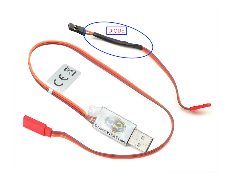

Bon voilà la suite enfin lol j'ai donc reçu mon Vlink II mais je n'ai pas la diode avec comme tu le l'avais dit.... Je vais devoir me mettre à la chercher de la diode que je suis censé avoir eu avec le tribunus mais j'y crois pas
Envoyé de mon CLT-L29 en utilisant Tapatalk

- recovery
- Messages : 4222
- Enregistré le : 12 avr. 2014, 22:23
Re: Début en vbar control
- ludaero
- Messages : 23854
- Enregistré le : 19 juin 2012, 15:59
Tu n'en aurais pas un à dépanner ou à vendre ou une adresse en livraison 24h?
J'en peu plus d'être clouer au sol la....
- recovery
- Messages : 4222
Tu n'as plus la boite, il doit être dedans.
Non j'ai seulement le mien, personne n'a de scorpion autour de toi ?
Sinon demande les coordonnées de scorpion qu'ils t'en renvoient un autre.

Un pote viens de me dire que pour avoir le temps de vol basé sur la conso il faut ça c'est parfait il pense à tout mikado même à notre porte monnaie
- recovery
- Messages : 4222
Tu m'as fait mal à la tête pour une prise mal enfoncéeludaero a écrit : ↑20 avr. 2019, 18:02Bon et bien ça y est a voler et j'ai trouvé mon problème, j'avais vérifier la continuité de la rallonge et du câble mais je n'avais pas vu que la petite rallonge n'allais pas à fond dans la prise pc du tribunus, il manquait 3mm une fois bien mis en place le logo est apparu et tout est rentré dans l'ordre.
Tu n'as pas lu le manuel du NEO sur Vstabiludaero a écrit : ↑20 avr. 2019, 18:02Maintenant j'ai 2 questions plutôt axé confort d'utilisation (je fouillerais dans la notice mais il y a peut être un truc à savoir...) :
_comment régler le timer pour qu'à la fin du chrono qu'on programme la radio sonne ou nous l'indique d'une façon ou d'une autre ? (au passage quel dommage d'avoir une télémétrie qui ne puisse pas servir à poser sur une conso de may plutôt qu'un timer......)
_la barre d'état lipo ne s'affiche quand même pas, faut-il l'option ID battery pour qu'elle s'affiche, l'app est bien activé et télécharger mais je n'ai pas la visu en vol !
Pour le timer, tu télécharges l'application "Alert Timer" tu as une ligne énorme marquée "Timer" et tu règles ton temps de vol.
Pour l'état des batteries comme tu as un Scorpion tu n'as pas besoin du Sensor à 74,90€, tu télécharges l'application " Battery Logbook"
https://www.vstabi.info/de/node/1696
Regarde ici : viewtopic.php?f=122&t=56483&start=240
C'est avec un Kontronik mais idem Scorpion, tu y trouveras les infos.
