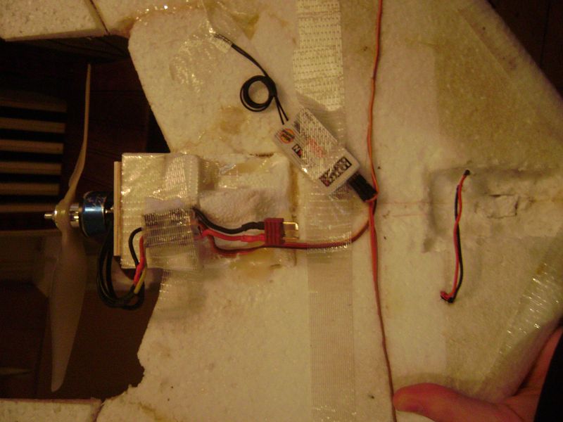

oui je suis en train de mettre celui que tu ma vendu le 30A de OEMrcAlexinparis @ 8 Jan 2009, à 17:15 a écrit : Change aussi d'ESC, les ESC Esky n'étant pas réputés pour être très fiables
pour le composant jaune, je vois ce que c'est mais alex vole comme ma prochaine config et ca marche !!
Je suis en train de refaire toutes les soudures du moteur+ESC et de la cam car les fils ont pris un choc lors du crash !!

bon alors maintenant que jai rebrancher tout le monde cad
moteur BL 1050 KV
ESC 30A
et les 3 servos
Je constate 2* voir 3* plus de puissance et de tour moteur !!!!!
a mi manche il tourne deja plus vite qu'a fond avec l'ESC Esky !!!
Le servo de la camera n'a plus de probleme !!!
il tourne a la perfection meme moteur a fond !!!
sur l'image je n'ai plus de rayures et je trouve la reception meilleur !!
et bien sur l4ESC ne chauffe pas au repos et est a peine tiede au bout de 10 min de moteur au quart !!!

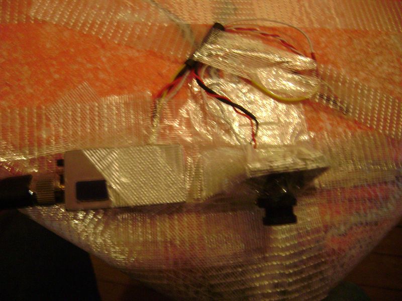

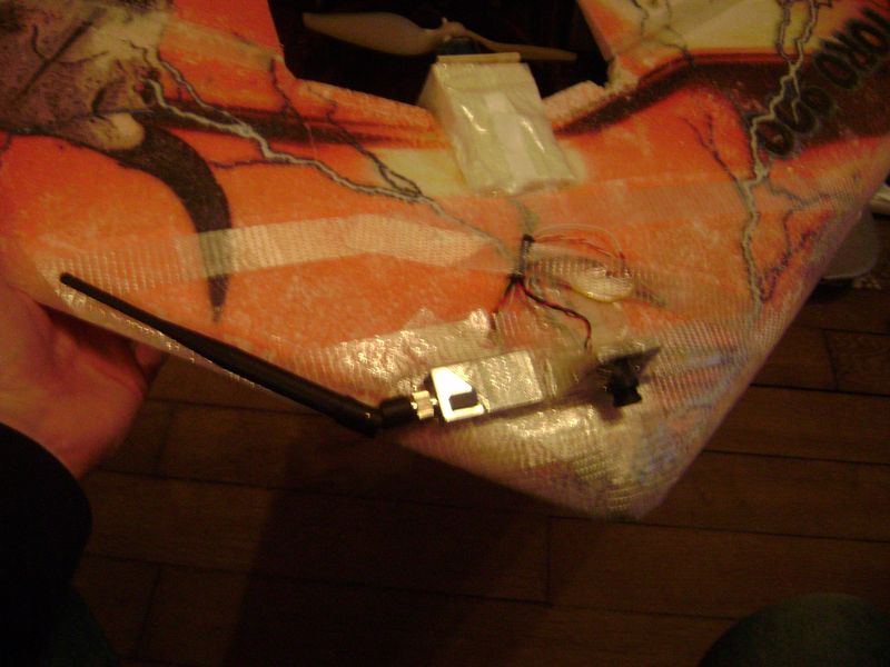

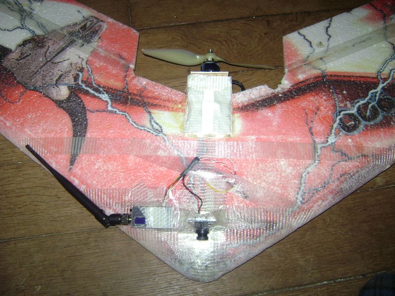

un tite video mais je suis revenu sur ma toro renovee pour l'occaz je mettrai des photos tres prochainement !!
http://www.vimeo.com/3049370" onclick="window.open(this.href);return false;
