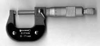

Cabriole, pour la bonne mesure il faut utiliser un Palmer car c'est infime (centièmes/millièmes...)
J'en ai aussi deux..................de rondellesCabriole :je me suis aussi aperçu qu'il y avait 2 rondelles 82-621003 l'une contre l'autre sur chaque pied de pale
Merci joe pour les cotes de palonnier...me reste plus qu'a tout reprendre reglages compris... <_<

ok merci pour les infos; j'ai viré une rondelle pour voir mais j'avais un jeu axial j'ai donc remis la rondelle.
Compass devrait fournir cet outil si on ne peut distinguer la différence à l'oeil nu
j'a inversé car mes yeux semblaient voir une différence mais bon on verra bien
