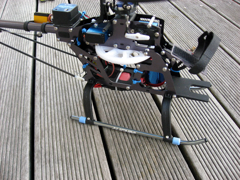

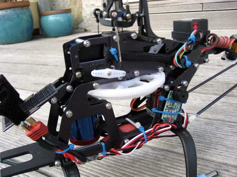

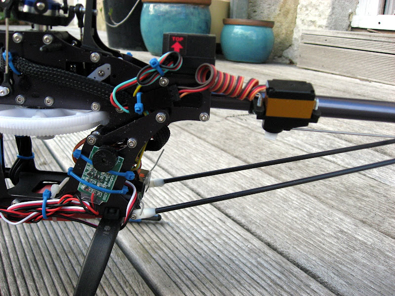

le felin @ 22 Mar 2009, à 08:21 a écrit :
Pour le pignon d'ac pouriez vous mettre une foto du collage a faire svp?
Salut à tous;
Je rejoins la communauté car je viens de recvoir mon HK :D :D .Comme je commence juste le montage et que jpgabz m'a alerté du problème, je vais directement passer par la phase collage.
Effectivement, le pignon plastique du bas n'est pas très dur à faire tourner sur l'axe et là si ça arrive en vol-->plus d'AC :( :(
Voici quelques images du pignon d'entrainement de l'AC:
une fois sorti du chassis et désolidarisé du palier bas:
On fait coulisser le pignon vers le haut pour poser une goutte de cyano sur l'axe et très vite on fait redescendre le pignon à sa place (attention: pas de colle dans le roulement bas :rolleyes: )

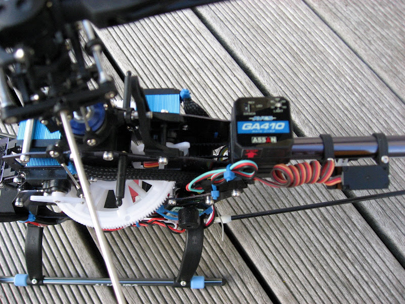

Compte rendu des essais : ça vole, pas super stable mais ça vole mais j'ai un problème avec le GA410, il va falloir lire la doc car j'ai une dérive sur la droite que je dois compenser. Le gyro est bien droit et l'init faite sans bouger :( pas cool.
Quelqu'un à une idée, pour info mon gain est à 53%. Je me plonge dans la doc.

Si il rampe un peu, il faut subtrimer pour le stopper et normalement ça bouge plus. Il faut aussi initialiser en mode HL.

L'init se fait bien HL, mais je suis surpris par le fait de devoir mettre du trim à l'AC :huh:

aduranl @ 23 Mar 2009, à 15:14 a écrit : L'init se fait bien HL, mais je suis surpris par le fait de devoir mettre du trim à l'AC  :huh:
Il s'agit de Subtrim et non de trim. Le subtrim permet de bien régler le neutre électronique en HH. Le trim permet de compenser quand tout le reste est vu.
Edit : Avis d'expérience des possesseurs du HK !
Hier, j'ai volé avec le HK. J'ai bouffé du statio dans tous les sens histoire de bien apprivoiser et d'évacuer le problème de coupure générale que j'ai actuellement (non reproduit). J'ai volé à 3-4m de haut histoire de ne pas tomber de haut et j'ai commencé plusieurs toupies et fin de toupie de face histoire de. Dans le sens anti horaire pas de souci (c'est pas les toupies du Rave450 mais bon ça tourne). De l'autre côté par contre !!!! la grosse cata. Ca ne tourne pas du tout (genre un tour en 5 secondes), tout juste de quoi changer de cap en vol mais c'est tout. Même mon HB Max tourne mieux.
So what ?
-Mauvais réglage ? Mon coulisseau va de bout en bout !
-Les pâles AC d'origine n'ont pas assez de surface ?
-Faut-il changer une couronne sur la chaîne AC (poulie avant, celle de l'axe AC), agrandir l'axe AC ?
Comment se comporte le votre ?
Merci et à plus !!!

allez !! en attendant d'avoir un servo d'AC qui marche bien voici les photos de la bête (l'hélico hein ...) en vol :
Moi je suis passé direct à l'alu de chez EC power à 37€ FDPin.... que du bon !
Il est super ce HK, pour débuter à ce prix la faut pas s'en priver !
Montrez nous les vautres !! :)

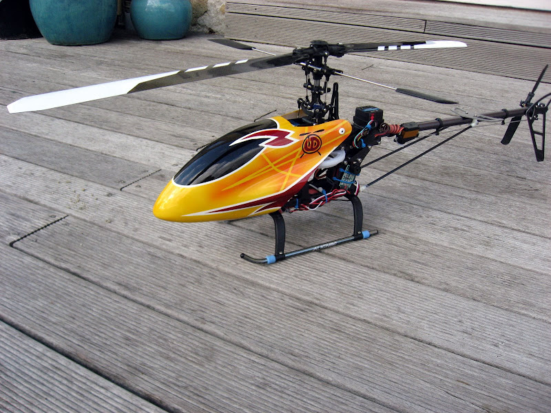

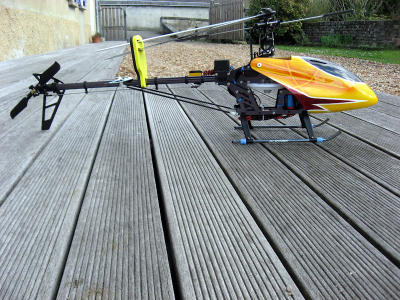

Message par titou17 » 27 mars 2009, 20:52
Allers, hop une ou 2 photos de ce fameux HK-450....
Et c'est vrai que cela vole super bien, cela tiens dans le vent, super content du gyro...
PS : Sympa tes photo jpgabz, c'est vrai que cela le fait bien avec la tête du copterX, je me la prendrais quand l'autre elle aura trop de jeu... ;)
