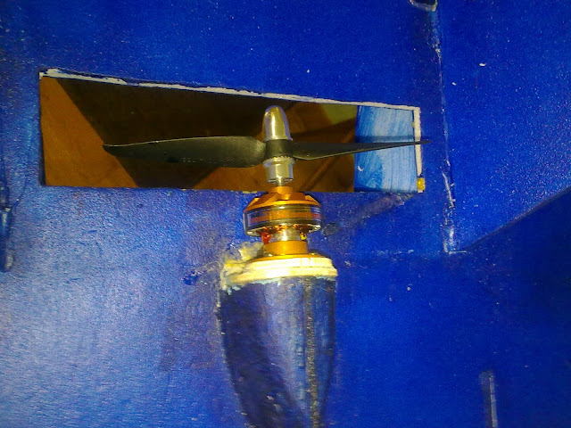

- Messages : 5540
- Localisation : lille
Re: Jet dépron petit budget
j'ai pensé a toi
voici donc les cliqué promis

- Messages : 702
- Enregistré le : 27 août 2010, 11:28
Merci beaucoup !!
Pour les tringles une barre de bell de 450 ça irai ??

- Messages : 5540
c'est su luxe un peu lourd un peu gros mais bon
si tu connais un soudeur demande lui les restes des bobines du poste autogène.tu demande un peu de fils de soudure

Le fameux RcTimer 2200 et son Hélice 6x4 :
Uploaded with ImageShack.us

ello a tous
je vous rejoins ici car moi aussi ,je construit mon f22
après avoir fini le montage du stampe (qui na toujours pas voler a cause du mauvais temps.... <_< )
serai-je a me convertir a l'avion??????
j'ai repris le montage du f22.....
j'avais commencer a découper le depron avant le montage du biplans
surtout que j'ai tout se qu'il faut pour le finir(depron et électronique)
la chose qui me surprend ,c'est sa taille
(vas pas être facile a caser celui la...... )
a l'heure actuelle il fait 100grammes tel quel=
je vais utiliser se que j'ai en stock en electronique
moteur emax BL2210/30 1300kv
celuila
avec une 6x4 ou 6x5.5
contro 20A de chez tech one
lipo 3s 2200 (celle du 450 )
et servo hk15178
vos avis sur l’équipement? (et sur la construction aussi......

pas terrible il te faut du 2000 kv mini pour reduire la taille de l'helice
mais tu peut essayé

haa
ils disent pourtant qu'avec une 6x4 il tracte 680 grammes...
vais tester ,au pire je prend un 2000kv comme tu dit

une 8*6 pas une 6*4 ?
si elle passe tu peut essayé

Salut esteban
Désolé, mais ton moteur ne le fera pas
680g de traction avec une hélice 8x6 et 1300KV ce serait suffisant pour du vol tranquille, mais une 8x6 ne rentre pas dans le logement prévu pour l'hélice, surtout dans cette version du F22 où la taille de l'hélice est conditionnée par l'écartement des dérives.
Sur le mien qui est la version de sirius où l'hélice se situe plus en avant, j'ai pu aggrandir l'ouverture pour monter une 7x6 et c'est vraiment le maxi.
Sur le tien, de mémoire, tu ne peux pas mettre plus grand que 6 pouces, soit 6x2,5=15cm
Il te faut donc un moteur qui te procure 600 ou 700g de poussée avec une hélice 6x4 ou 6x5. Je te conseille celui-ci :
http://www.hobbyking.com/hobbyking/stor ... duct=12919
Regarde les retours client, y en a plus d'un qui l'a mis dans un F22 dépron
Belle construction dis-donc, t'as fait ça comme un chef
C'est en dépron de 6mm ? j'ai l'impression que c'est très fin...

bon
j'ai compris
encore un qui tombe a l'eau....
le moteur "trop petit"
et c'est du depron 3mm......
on vas dire que je me suis entrainer a couper/coller le depron , hein ?.........

Allez, c'est pas grave, t'auras vite fait d'en refaire un en dépron 6mm.
En 3mm, c'est vraiment trop fin pour un oiseau pareil. Pour info, la partie fuselage du mien est même en 12mm d'épaisseur (2x6 contrecollé )

au risque de dire une con...ie (sa en feras qu'une de plus..........
si je garde mon ensemble de 3mm et que je colle une autre plaque de 3 sur les partis plus fragile,genre =ailes , dérives ect...
sa le ferais? ,ou je file de suite chez casto truc m'acheter une plaque de 6mm?

FILE AU CASTO !!
J'ai eu des soucis avec l'ESC RC Timer... si c'était à refaire, je prendrais le moteur Turnigy et ESC de la même marque. Les ESC Turnigy sont excellents.
Mais si tu prends le RC Timer, prend le 2826-6 plus costaud que le 2212-6

Tu ne verras pas une grande différence piratjo, ils sont donnés tous les deux pour la même puissance. J'ai lu quelque part que le 2826 supportait mieux les pointes de courant, c'est tout.
Vu que le prix est identique, autant prendre le 2826 non ?
