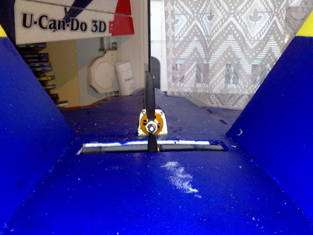

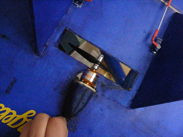

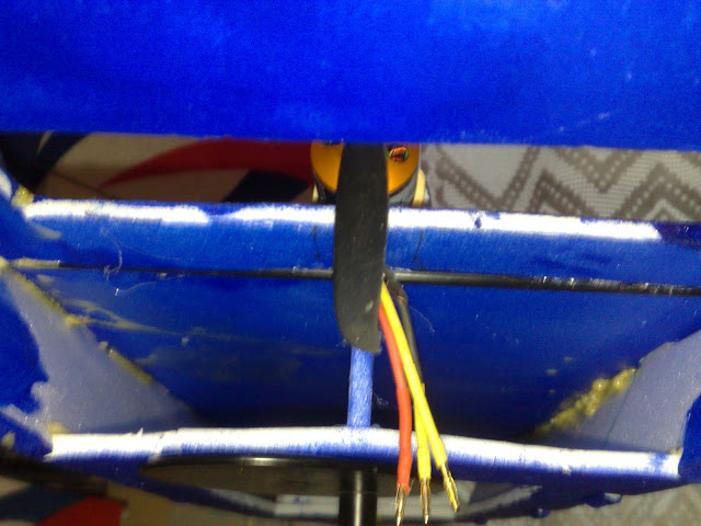

moteur 2200kv rc timer et rehausse de la fixation avec une 6*4 pouce nickel même les touch and go sont possible sans casse d'helice ;)
et voilou ;)

Excellent Chtipanda, tu as toujours ta caméra sur la tête ^_^ Tu gères pour piloter et essayer de viser en même temps !
Mais dis-moi, avec ton moteur réhaussé, tu ne pourrais pas faire des décollages directement depuis le sol ? L'hélice ne touche pas, il faut simplement que tu trouves un champ bien coupé :)
En revanche, pourrais-tu me dire si tu observes un "piqué" à cause du moteur réhaussé, ou le comportement est exactement le même ?
