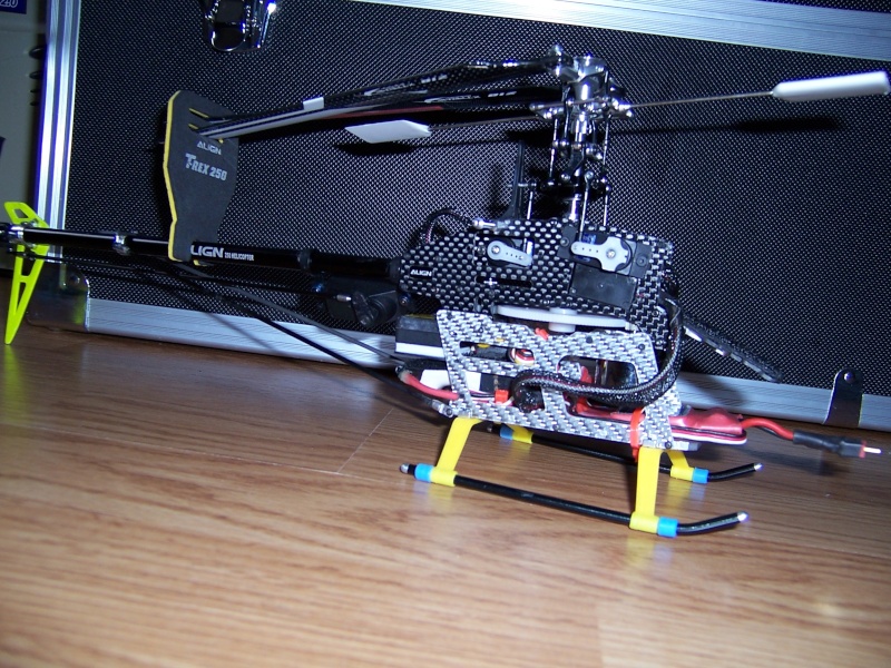

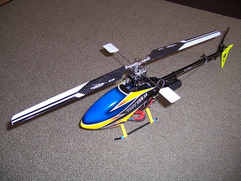

Re: Align T-Rex 250
Message par koyangi » 14 avr. 2011, 16:59
...et le DS520 marche encore mieux sur les 450 et 250 !
des photos du mien où on aperçoit le montage (mais pas trop clairement...sur la 2e photo surtout)
_________________
Prôtos 500 CF : Beast X
et un compte paypal...

Message par cabriole » 14 avr. 2011, 17:28
très joli en tout cas :)

Message par methos68 » 14 avr. 2011, 21:23
C'est flashy mais au moins ca se voit de loin
je te demandais ce que c'est le cable qui part du support de batterie vers l'intérieur du chassis ? on dirait qu'il est entouré de quelque chose.

Message par koyangi » 14 avr. 2011, 21:32
j'utilise ça sur les câbles qui se balladent, plus de la gaine thermo pour les fixer à chaque bout :

Message par methos68 » 14 avr. 2011, 22:04
C'est génial ce truc je connaissais pas , ca permet de bien masquer le cablage et d'avoir un cablage propre et discret
