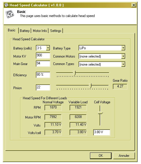

Bon ce soir, j'étais en train de me poser des questions sur les vitesses de rotation rotor principal et ac :rolleyes:
Alors voilà... avec les infos que j'ai récupéré sur le fofo voici les résultats :
Pignon moteur = 22T
Couronne principale = 94T
KV moteur = 900
Lipo = 11,1V
Rendement = 0,8
=> Ratio principal = Couronne principale / Pignon moteur = 94/22 = 4,272
=> Tours moteur = KV moteur * Lipo * Rendement = 900 * 11,1 * 0,8 = 799,2
=> Tours rotor principal = Tours moteur * Lipo / Ratio = 799,2 * 11,1 / 4,272 = 2076,2
Pignon AC = 13T
Couronne AC = 56T
=> Ratio AC = Couronne AC / Pignon AC = 56 / 13 = 4,3
=> Tours rotor AC = Tours rotor principal * Ratio AC = 2076,2 * 4,3 = 8943,7
Voilà ce que je trouve.
Pouvez vous me dire si les formules et les résultats sont ok ?... ou pas
:unsure:
Évidement cela reste théorique.... :rolleyes:

GégéPilote @ 2 Feb 2009, à 14:09 a écrit : Et sinon, pour les résultats des tours rotor principal et AC... ? vous en pensez quoi ?
Tes calculs me semblent bons mais le plus simlple est d'utiliser ce petit prg, le connais tu, il est vraiment très pratique.

GégéPilote
Messages : 14752
Message par GégéPilote » 02 févr. 2009, 20:30
Ah je pense avoir trouvé ;)
http://www.helifreak.com/showthread.php?t=52607" onclick="window.open(this.href);return false;
en plus il a l'air vraiment bien... il y a plusieurs onglets avec capacité de la lipos.... c'est la version 1.0.9
