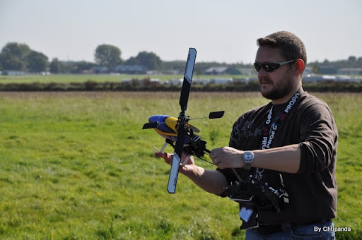

aller aujourd'hui sceance de shooting
du 450pro de mon pôte laurentd
pour le plaisir
je vais m'incrire en club le ffam commence a prendre les helico dans mon coin
encore quelques jours :D

@chtipanda jolies tes shoot en plein vol
