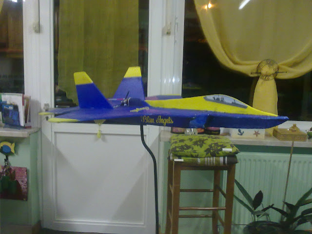

PETITE MODIF DE MON F22
475G en ordre de vol
passage au moteur 2805/14 2840kv rc timer
2 servo 9g towerpro
esc 30a rctimer
lipo 1800kv esky
apres
renfort au scotch toile puis peinture
voilou
pres pour un nouveau test
le nouveau moteur a l'ai de pousser encore plus
moteur
160w au fesse il devrais pousser pepere
mais il est conseiller pour 420g
qu'en penser vous

Ca va pas pousser très fort à mon avis, du moins pour un jet...
Ton moteur est trop léger pour ton modèle, je trouve...
Pour rester raisonnable
http://www.hobbycity.com/hobbycity/stor ... tor_3400kv" onclick="window.open(this.href);return false;
Bons vols

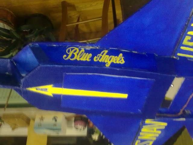

test f22 blue angel
en vol lent c'est terrible ça pousse aussi mais pas autemps que je voudrait ,par contre le moteur n'est pas poussif maintient presque le sur place pour un jet
looping sur place trop ouf
sirius35 il est terrible ton jet
a ton tour d'attaquer la deco du tien .
mais c'est vrai qu'il vol pas mal .même avec les doigts bleu

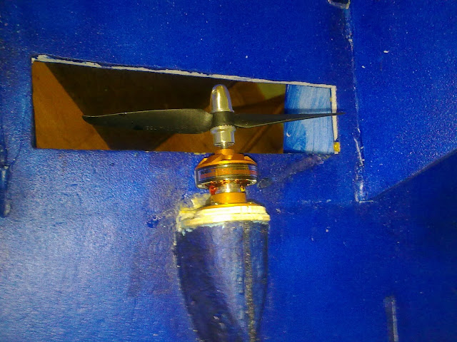

Bon alors j'ai enfin reçu mes lipos et je peux vous dire que mon F22 est obèse! 526g prêt à voler, ça explique sans doute pourquoi il vole si lentement
La 5,2x5x2 a amélioré les choses par rapport à la 6x4, mais j'ai l'impression qu'il faut soit que je passe à une hélice genre 6x6, soit je monte un nouveau moteur de 3400Kv min.
A côté de mon F22, ma swift fait figure de fusée avec son tower pro 2408-21 et une 8x6!

@ Lumaflap : as-tu vraiment poncé tous les bords d'attaque ? Les ailes, les gouvernes de profondeur, les dérives (l'avant et l'arrière) et surtout : le rectangle pour l'hélice ?
Essaie de l'agrandir avec 6 cm minimum de long, pour que l'hélice est plus d'espace pour souffler...
En fait tu pourrais faire des photos (sous plusieurs angles) afin que l'on puisse de suggérer des retouches ? Ca serait plus simple
En tout cas +de 500g c'est déjà un beau bébé ! Tu l'as recouvert de scotch ? Ou c'est ta colle qui est super lourde

Bonjour à tous ,
Voilà je me lance ,depuis le temps que je vous suis
J'ai effectué la construction avec les recommandations du début de post.
Il est pratiquement fini ,renforcé à la fibre de verre light (plusieurs couches) au niveau du "museau" et les parties basses en contact avec le sol lors des atterrissages.
Je collerai le tout une fois que j'aurais tout monté l'électronique.
Pour info ,j'ai collé des charnières en (fibre ou tissu je sais plus comment on dit) sur les tailerons (c'est bien le bon terme ??) ;c'est la première fois et ca a l'air de bien tenir ,et surtout c'est plus joli qu'une bande de scotch
Je l'ai peint d'après une photo affichée sur le forum modélisme ,manque plus que la réception d'un colis avec hélice et un controlleur et les 2 servos.
Comme j'habite à la réunion ,le temps de reception des colis prends environ un mois mini,et là j'en suis à 2 mois passés de 6 jours,fais ch__r !!!
Pour le moteur ,je suis parti sur ce choix à peu prés similaire au rc timer ,mais en 2600kv (car je l'avais depuis quelques temps dans mon "bo..del" ) :
bidproduct.com/part/Product_view_BR...0MOTOR_255.html
on verra bien ce que ca donnera.
Trêve de bavardage ,voici les photos :tout est monté à blanc pour les photos
Il manque un peu de peinture par ci par là
D'habitude ,je fais les 1ers lancements et après je fais la déco ,mais là ,comme je me faisais ch..r et que je n'avais pas tout pour le tester.
Vu vos commentaires ,concernant sa prise en main et sa capacité à voler "lentement" ,j'ai osé de le décorer avant.....
L'avenir nous le dira

ba il est bien décorer se jet en tout cas chapeau

Merciptimax @ 23 Dec 2009, à 17:43 a écrit : ba il est bien décorer se jet en tout cas chapeau![]()
Peinture à l'aéro ,une première pour moi

pour une premiere je trouve sa vraiment hyper classe.

+1 avec ptimax, il a de la gueule le F22 de ticreole !!

+1ptimax @ 23 Dec 2009, à 18:49 a écrit : pour une premiere je trouve sa vraiment hyper classe.
si juste une cabine en noir pour finir il est top ça doit çe voir super

salut + 1 aussi
pas mal ton F22 ticreole vivement son premier vol , tu verra c'est extra .

Bravo ticreole pour ton F22.
Décoration superbe et originale
A souhaiter que tu puisses le faire voler au plus vite
Pour que tu puisses être récompensé de ton travail.
Et pour d'avoir tes impressions !!!!
