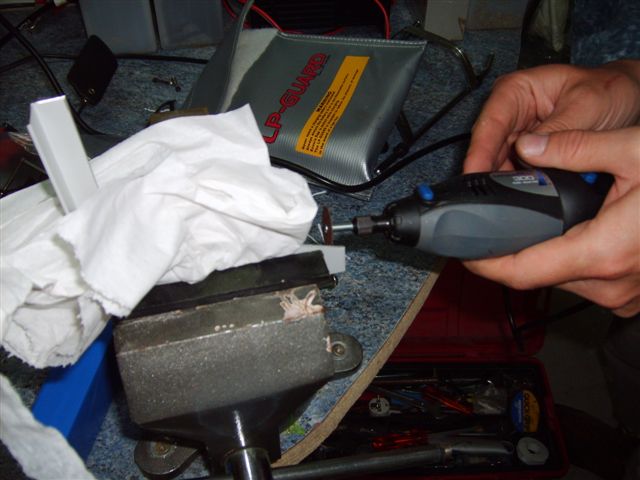

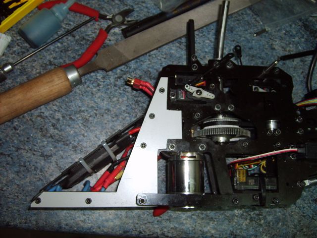

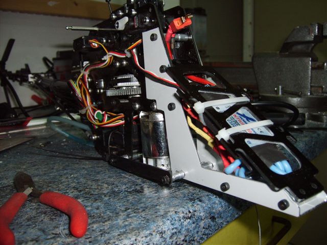

Oli69 vient de partir de chez moi, on a passé la soirée à papoter (manger un bout aussi quand même) mais on n'a pas fait que parler. On a fait une opération chirurgicale digne du Dr HOUSE.
Je m'explique :
Aujourd'hui, au boulot, j'imaginais Oli69 en train de se baffer à cause de son crash et en train d'imaginer l'attente du facteur avant d'avoir ces pièces pour enfin voler. Quand on sait qu'il vole matin et soir, c'est dur dur.

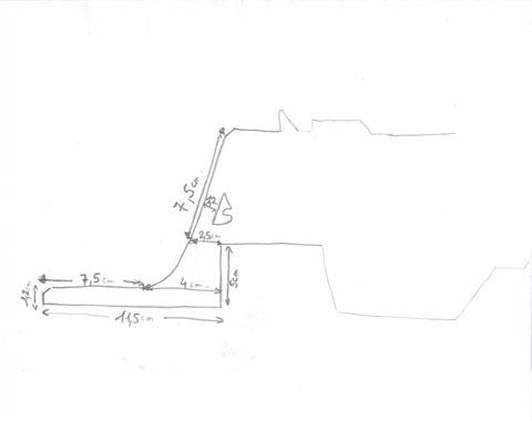

Je lui ai demandé quelles pièces il lui fallait pour revoler. J'avais toutes ces pièces à la maison mais son châssis était HS et là, j'ai pas un châssis d'avance
J'ai donc demandé quelles parties de son châssis était cassées et il m'a envoyé une photo prise sur le net avec les parties cassées entourées.
J'ai transmis le MP à Mme Bouyou en lui demandant de me faire un croquis avec des cotes des éléments cassés. Elle m'a scanné son croquis par mail.
J'ai fais un modèle papier sur mon bureau et je suis aller à l'atelier pour fabriquer 2 prothèses.
Le reste se passe de commentaire :
Voici le détail de l'intervention :
Amputation du premier membre
Amputation du second membre
Ajustage des prothèses
Mise en place de la première prothèse
Mise en place de la seconde prothèse
Et voilà, plus qu'à remonter le reste et c'est reparti pour un tour

Superbe boulot de réparation.
Tu les as fait en quoi tes prothèses??

Effectivement, vous les avez bien défoncé vos hélico quand même.
J'ai eu un problème spit313 avec la B2B, mais c'est au niveau du filetage qui n'allait pas dans les palettes. Elle se monte bien la tienne ? Tu as tout le reste pour réparer car tu n'en a pas parlé ?
Bon remontage Olivier et bon boulot Gilles.

Et bé, joli boulot Gilles
t'as vu ca
Au départ je lui ai juste demandé s'il ne pouvait pas me récupérer de p'tits morceaux d'alu à son travail, pour que je rafistole mon châssis.
Bricoleur comme je suis (spécialiste reconnu de la colle et du scotch
), j'aurais SIMPLEMENT collé par dessus les morceaux "malades" !!
Là je risque de ne pas avoir envie de changer de suite le chassis que j'ai commandé !
(D'ailleurs si j'avais su, j'aurais attendu que le chassis carbone soit dispo
Tant pis
==>> L'exemple d'un gars qui ne fait pas les choses à moitié !!!!!!!!
