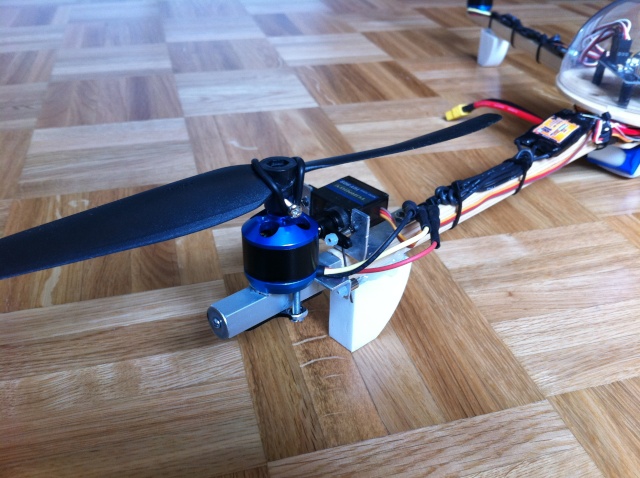

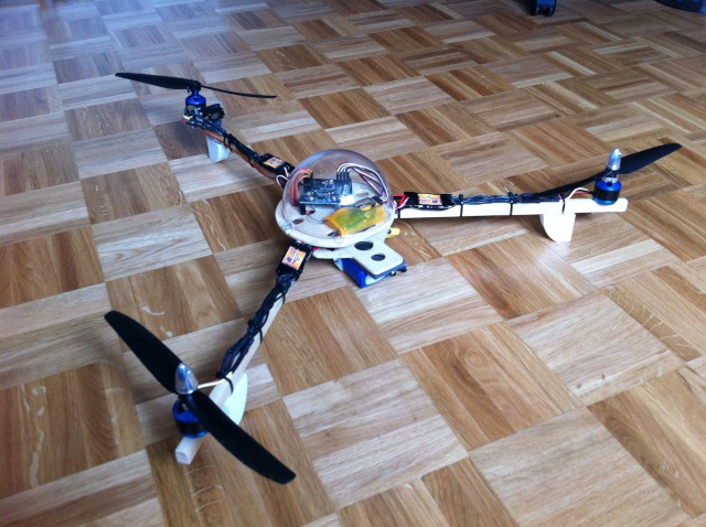

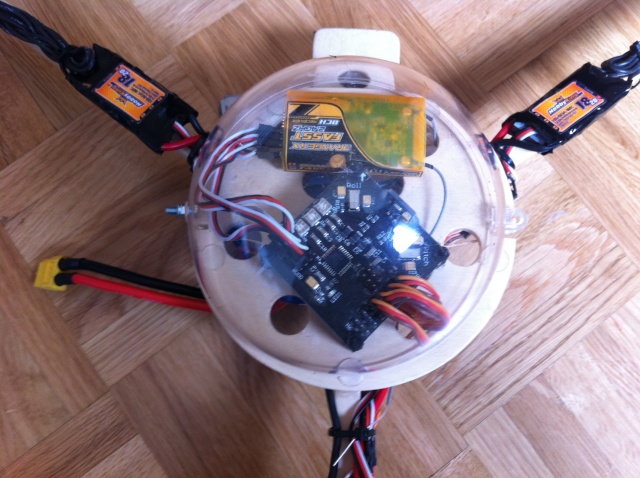

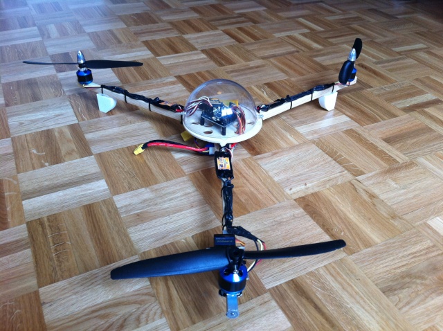

Je déterre ce post pour vous présenter mon KKTri. Il est tout simple avec un chassis en bois. Il me faut juste affiner la mécanique du lacet car ça peut être mieux. Sinon, ça vole pas si mal. C'est pas un MK mais ça vole
