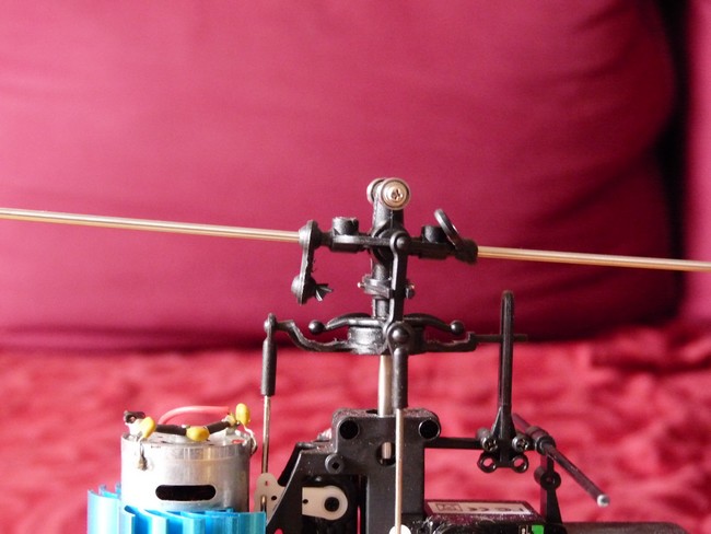

Message par ribouldingue » 18 mars 2010, 00:29
depuis longtemps, j'ai un HB V1 qui ne vut pas rester en place et j'ai fais l'acquisition d'un CB180.
l'AC de mon CB180 faisant des siennes, au lieu de changer l'AC du CB, j'ai changé tout le reste
La greffe a pris
img10.imageshack.us/i/dscf4555m.jpg/
img101.imageshack.us/i/dscf4560.jpg/
(désolé, pas moyen de mettre l'image !)
quelques petitis soucis pour adapter le rotor sur le HB :
diamètre de l'axe 3mm pour 4mm sur le CB180
position du doigt anti rotation à 45° sur le CB180
position des boules des biellettes à 120° donc position des servos.
Après 2 heures de travail de tour et de fraiseuse, le zozio volait avec une radio de Big lama, un train Xtrem, un rotor de CB180
1er essai avec une 7.4V, décollage difficile. Je décide de mettre une lipo de BL, 11.1V et là, décollage fusée, quelques difficultés pour tenir le cap et après 3 - 4 atterrissages, pour régler le 3/1, statio, virages sur l'angle et démarrage de dingue. Plus de 10 mn de vol avec le moteur du HB, l'AC du HB, le rotor du CB180, le récepteur et le 3 en 1 d'un Big Lama. Le train est un super skid et les servo des hexatronics.
Plus hybride, y a pas ! Prochaine modif, le tube de queue en carbone avec un plus gros diamètre en attendant un vrai fuselage

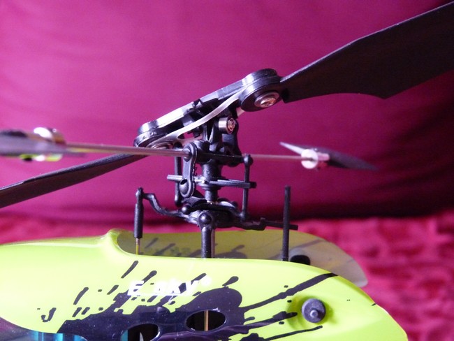

;) Petite question de réglage de pales et de tete de rotor: Sur mon HBFP V2 j'ai des pales extrem en fibre (super solides) et une tete de rotor (porte pales) en plastique. Or je me rends compte que le porte pale se cambre vers l'extérieur ce qui à pour conséquence de faire monter l'extrémité de mes pales. Est ce normal?
Cela a t il des conséquence sur le vol? :unsure:

TITOR @ 18 Mar 2010, à 16:09 a écrit : ;) Petite question de réglage de pales et de tete de rotor: Sur mon HBFP V2 j'ai des pales extrem en fibre (super solides) et une tete de rotor (porte pales) en plastique. Or je me rends compte que le porte pale se cambre vers l'extérieur ce qui à pour conséquence de faire monter l'extrémité de mes pales. Est ce normal?
pales xtreme fibre (super solides)....euuuh on a testé, et en fait elles peuvent être très fragiles à leur base....mais elles rendent mon HBV2 hyper stable, par contre!
Il se cambre vers l'extérieur??? En vol seulement? ou tout le temps?
J'ai déjà remarqué que mes pales remontaient aussi aux extrémités, je crois que c'est normal, c'est la force de l'air qui fait ça....et on est sur du "tout plastique", ça ne peut que travailler...
Niveau conséquences, j'en sais rien! Je pose donc la question aussi, tiens! Bon à savoir!!
j'ai voler un moment avec les pales xtreme et la tète en plastique et c'est vrais que sa cambre ver le haut
du a l'épaisseur de la pale (elle est légèrement plus épaisse que les pales d'origine)
le support transparent sou le porte pale ripe de son logement (c'est se que j'ai remarquer)
mais malgré sa ,sa ma pas empêcher de voler sans trop de souci ;)
bon après ,je suis passer a la tête extreme et le problème se posais plus....... :lol:
Bien vu Esteban44, les pales Xtreme font quelques 10e de mm en trop et la fine contre-plaque sous le porte-pales ne rentre plus dans les bossages de celui-ci...du coup, avec la force centrifuge, le porte-pales peut se déformer et fléchir: dommage que Xtreme n'ai pas prévu ce problème et modifié l'épaisseur de ses pieds de pales :(

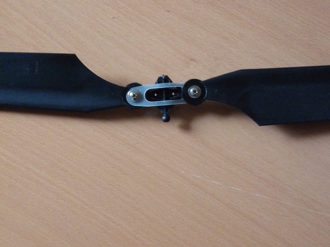

Suite a la casse de cette pièce:Center hub set, après avoir tout remonter, en sachant
que j 'ai juste les poids de la Barre de BELL + PALES XTREMES en plus .
Le voila qui ce ...... Cabre, en fait dés le départ il prends appui sur la queue, alors
j'arrive a gérer, apres 1 mètre d'envole, mais galére, et effectivement les pales
xtremes le stabilise bcp plus, mais j'en suis a 4 têtes Rotor head set, ce soir après un
simple essai , encore une de cassée, pff.... et plus en stock chez moi, donc wk sans
sans vol Grrrrrr
Bref commande chez funrctoys, d ailleurs je crois que j'ai vider le stock .
Bon wk et bon vol a tous.

C'est bien cette pièce que tu as changé ?
Je vois pas comment cette pièce peut donner un effet de cabrage à ton helico :(
Sauf si vraiment elle est mal montée mais tu devrais avoir d'autre souci si c'était le cas...
Est-ce que ça serait pas plutôt un servo qui aurait souffert lors de ton crash ?
Est-ce que ton plateau est toujours bien à plat et est-ce que tes servos répondent bien aux ordres de la radio (sans point dur ou "cran" anormal)

Regarde sur le site pour les réglages, tu as un problème de parallèlisme autour de ta barre de bell.
Bon courage.

Voici donc les dégâts lol!!!!
Ensuite radio allumée, pour voir que le plateau est bien droit, idem avant le crash.
Alors oui Tribouyou, c'est bien la pièce que tu montres que j'ai changé, et mes
servos répondaient nickel.
Sauf qu'en démontant , je me suis aperçu d'une erreur de débutant lol!!
Dans le genre boulet là je m'impose MDR!!!
Cela expliquerait-il qu'il se cabre???
Je vais attendre que mon stock de têtes Rotor head set arrive la semaine prochaine, et je testerai de nouveau. Si le pb persiste, je vous ferais une petite vidéo.
Merci encore à tous, et bons vols!

P@co @ 20 Mar 2010, à 13:58 a écrit : Image
Sur cette photo, le fait qu'il manque une boule et que du coup tu ne puisses mettre qu'un des 2 connecteurs courts pourrait résumer le problème.
Sur le V1, 1 connecteur sur 2, ne dérangeait pas, par contre sur le V2, paraît qu'avec un seul, il perd toute sa stabilité ;)
Dis moi si c'est ça ou si tu avais vu dès le début que la boule de la tête était cassée?! :unsure:

Non Nemezyx , j'avais les 2 connecteurs, la tête de Rotor head est hs suite au crash,
j'ai toujours voler avec les 2 connecteurs
Merci pour ta réponse.

Ok P@co,et donc tu n'avais pas vu que c'était cassé et tu as revolé comme ça!? :unsure: Si c'est le cas alors du coup plus qu'un connecteur court, plus gérable le HB -_-
Tête neuve, tu remets les 2 connecteurs (puisque bouboule pas cassée) et hop tu devrais revenir à la normale ;)

Non lorsque je volais rien n'était cassé, j'ai tout simplement mis la photo des pales,
pour montrer que l'une d'elles n'est pas vissée normalement, et donc je me demandais
si le pb pouvait venir de là?
alors la tu as fait fort dit moi :lol: ;)
et tu pose la question pourquoi il se cabre....
une pale dans son logement et une autre hors du logement,bien sur que sa ne peut que cabrer ;)
dejas que avec les pales xtreme et tete plastique,sa cabre........

'Scusy, une vrai tête en l'air et il fallait la loupé celle-là :lol: :D
Effectivement surtout que ça a cassé du coté (en partant du bord d'attaque de la pale ;) ) ou la pales est au dessus de la plaque :unsure: ça pourrait fort bien en être la cause? Et tu n'avais pas ressenti plus de vibrations après les avoir monté comme telles?
édit: c'est des erreurs qui forgent, à force on fait attention ;)

P@co j'avais essayer de résoudre se problème moi aussi
pale xtreme et porte pale plastique
et j'avoue que j'ai eu du ma l a résoudre la solution.
j'avais même mis 2 plaques transparente pour vois si sa limitais le cabrage,sans succès.
j'avais réussi a limiter la cause en mettant une plaque alu sur le porte pale,changer le système de fixation (vis +écrous). ;)
