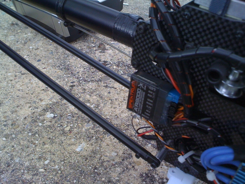

Petite mésaventure aujourd'hui : perte de l'antenne de l'AR8000
sans aucune conséquence, rien vu à la télémétrie <_<
Le petit machin à plus de 100 boules. L'antenne a sectionné net au ras du plastique. Je precise qu'elle etait protégée par un bout de durit de 1cm.
Le recepteur a 6 vols. Il est vrai que mon hélico (6HV) vibrait un peu de l'ac avant équilibrage des pales mais bon quand même
Mes chinoiserie à 6$ n'ont jamais bougé et pourtant........
Alors je vais démonter et ressouder un fil. Pouvez vous me rappellez à quelle longueur svp, merci

ah désolé mais c'est vraiment pas de bol j'ai des centaines de vol avec ce récepteur et encore plus avec les satellites où l'antenne est la même j'avais encore jamais vu çà
pour la longueur suffit de mettre la même que celle du satellite

Bon ça y est j'ai ressoudé un fil
Sauf que même si tout fonctionne, la led sur le recepteur ne s'allume pas !! Je l'ai détérioré ?

J'ai fait les tests de portées, tout est bon. Mais est ce que cela tient au sat ?
J'ai essayé de binder sans la sat et là rien ne marche. Peut on binder un AR8000 sans sat ? merci

Et bien mon pauvre Zamels t'es vraiment dans une période chat noir avec ta DX8 et ton 7HV.
Je ne sais pas si on peut utiliser un AR8000 sans sat mais je dirais que oui, vu qu'avec un ar6200 ça fonctionne. Toutefois je ne peux te le garantir.
Par contre gaffe, utiliser un sat n'augmente pas la portée, c'est juste pour avoir un montage redondant en cas de problème. Du coup le fait d'avoir une portée correcte ne signifie pas que l'AR8000 fait son job, c'est peut être tout simplement le sat qui assure.
Avec la télémétrie tu devrais le voir: la lettre A correspond à l'affaiblissement sur l'antenne de l'AR8000 et la lettre L l'affaiblissement sur l'antenne du sat. Tu as quoi pour ces valeurs ?
M'enfin si la diode s'allume pas sur le récepteur c'est quand même pas très rassurant.

Salutzamels a écrit : Peut on binder un AR8000 sans sat ? merci
Tu peux pas binder un AR8000 sans son satellite..

+1
ar8000 + sat sinon çà bind pas

Ok pour l'impossibilité de binder sans le sat.
Coté affaiblissement A, RAS
Je refais des tests demain
En ce moment j'ai vraiment pas de pot
merci à vous

Par contre une chose intéressante a savoir c'est que si une fois en vol tu as le cable du satellite qui casse ou se deconnecte tu garde toujours la main sur le AR8000... Donc pas de perte de signal..
Avec un AR8000 en bon état.. donc avec son Antenne
- Messages : 6364
Re: AR8000 Bravo Spektrum - Help
ça je sais pas ? t'en es sur ?renaud67 a écrit :Par contre une chose intéressante a savoir c'est que si une fois en vol tu as le cable du satellite qui casse ou se deconnecte tu garde toujours la main sur le AR8000... Donc pas de perte de signal..
Avec un AR8000 en bon état.. donc avec son Antenne![]()
sinon pour essais à la télémétrie en porté en reduite à 25 pas
Position queue vers moi : A: 17 L : 31 F: 0 H :0
Position face vers moi : A: 18 L : 68 F: 0 H :0
Position coté vers moi : A: 0 L : 0 F: 0 H :0
Pour moi c'est bon
reste à vérifier ce que tu dis renaud

@renaud : ok ça marche lorsque je debranche le sat

Bon eh bien ça vole sans perte radio. Je suis joueur !

avec le satellite, c'est normal, c'est un récepteur à part entière mais avec une sortie multiplexée (pour ça qu'on peut l'utiliser seul en FBL avec le bon module) en fait tu est sur la portée du satellite. par contre, il est probable que ton récepteur principal n'ai pus de portéezamels a écrit :Bon eh bien ça vole sans perte radio. Je suis joueur !
- Messages : 6364
quand je débranche le sat, tout fonctionne normalement
