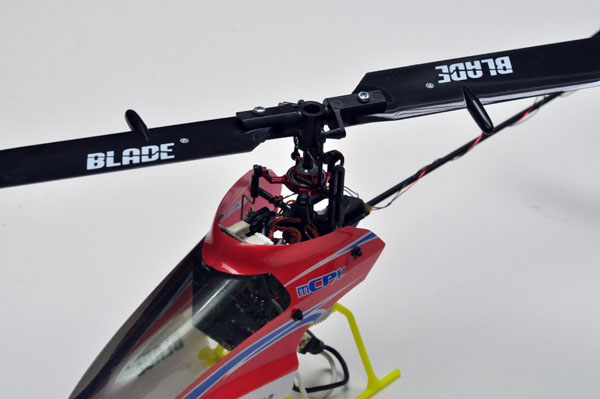

- ta couronne principale est-elle bloquée à fond vers le haut ? (appuie en ht sur la tête de ton hélico en même temps, en bas, sur la couronne principale. Il ne doit pas y avoir de jeu)
- le reste de ton examen est-il OK (notamment la liaison de tes pieds de pales) Si besoin envoie des photos..
La tête de mon MCPX avec son plateau cyclique Micro Heli (rouge)
Allume ta Tx puis ton hélico
ON est bien d'accord, tu attends l'appariement (qq sec), puis tu prends ton hélico, et tu pousses ton stick des gaz à fond. Le moteur tourne, les pales principales idem. Et normalement ton plateau doit monter et donc tes pales principales doivent prendre un pas positif (ergot / bord d'attaque orientés vers le haut ++)
Si tu as un doutes.. a ce moment là, appuies sur ton bouton de coupure moteur (trainer / bind), stick des gaz tjs à fond vers le haut. Ton moteur doit s'arrêter et tes pales principales doivent rester orientées vers le haut (pas positif).
Baisses alors ton stick et les ergots / bord d'attaque doivent passer vers le bas. Moteur tjs off puisque tu es en coupure moteur
Si c'est le contraire.. il y a peut juste ton inter Throttle qui est inversé.. Refaire le test en inversant cet inter ? (sur la mienne, ils sont tous vers le bas, mais bon.. THR AILE ELEV et RUDD mais bon..
