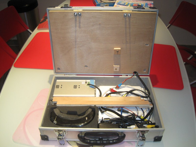

voila ce WE j'ai enfin fini ma FPV ground station cela donne cela :

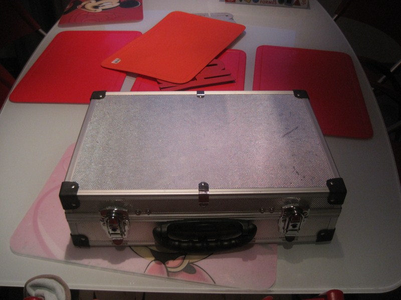

La valise en Alu de chez castotruc...
Du CTP, 2 coups de scies et 3 vis ....
S'installe ne moins d'une minute...

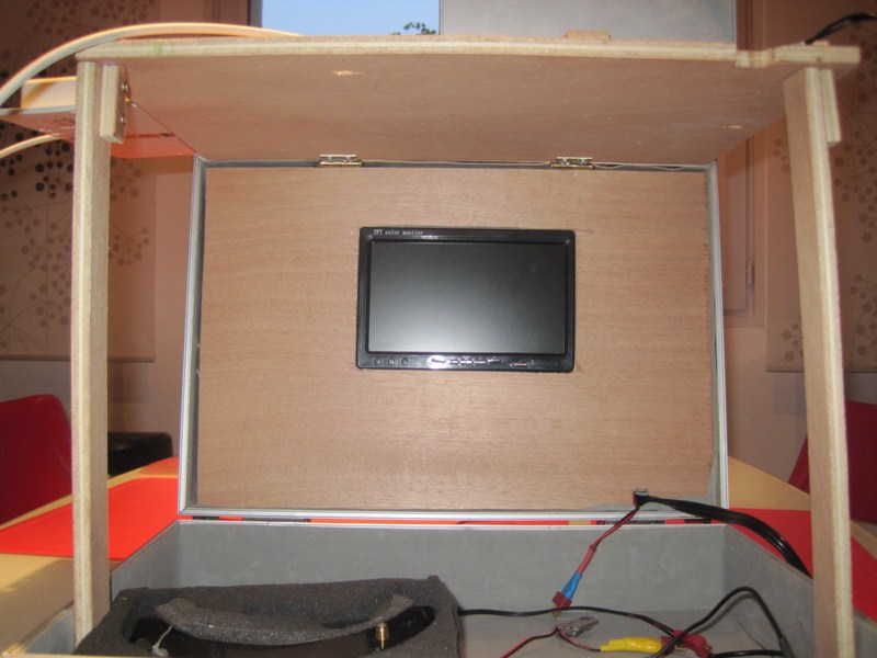

Avec même un ecran pour les potes ....
Avec dedans une boitboite FPV maison qui contient :
2 x rx video 1.3ghz
1 x diversity eagleye FPV station
1 x antenne omni
1 x antenne patch
Fonctionnement :
Le diversity prend la meilleur image en permanence via l'omni et la patch...
je resort l'image sur l'ecran avec le Fil Jaune (du diversity vers l'ecran) et sur les lunettes en 5.8 (il y a donc un Tx video 5.8 dans la boitboite et un Rx en 5.8 dans mes fatsharck qui sont en 2.4 a l'origine.
Je peux aussi brancher un enregistreur sur la boitboite (diversity).
Alimentation : Boibboite ne 3S 2200mah ecran idem.
Bref tu ouvres la valise et tu vols ... se transport facilement.
