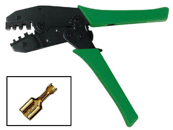

- Messages : 23302
Re: Cabler une prise servo/RX
Oui mais pas en modélisme...et OUI il te faut une pince qui n'est pas vraiment spéciale
c'est juste une vrai pince a sertir ... avec les mords qui ce changent en fonction de la taille de la cosses.
J'en utilisais une presque comme ça (presque car, la mienne était rouge
Et OUI cela tiens bien.... si tu fait ça correctement...bien-sur
- Messages : 11244
avec le bonne pince, tu peux faire aussi bien que n'importe quel cable du commerce. sans elle ça va être dur.
