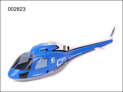

Je réponds certes un peu tard mais un fuselage est possible sans modifs profondes :
celui du honeybee CPX qui est en fibre plastique ce qui est plutôt bien pour le poids.
Quand on sais que le honeybee FP V2 et le CP3 on certaines pièces en commun dont le châssis
cela peut prêter à réflexion ...
Le chassis existe en dominante noir(CT) ou orange(CPX) ou bleue(CPX), il se trouve pour une
20ainte d'euros.
Le chassis de l'url(FUNRCTOYS) est pour DF4 la longueur du tube de queue est plus importante sur le DF4 que sur le
honeybee FP/CP3 en plus, pour le posséder, ce fuselage est en polystyrène refermable par des élastiques
ou du scotch, Bref pas top pour le refroidissement(pas de trous) de l'appareil.
Pour ce qui est du poids c'est pas mieux que la fibre plastique !
Un moteur de 380 peut se monter, il me semble à la place du moteur 370 d'origine.
Cdlt,
SOS-Software.
20ainte d'euros.
Cdlt,
SOS-Software.

merci a toi, c'est effectivement celui du cpx en orange que j'ai adapter a mon honey bee et sa claque
