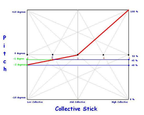

Je suis encore débutant et ne fait pour l'instant que des stationnaires et de la translation. Je cherche à avoir une courbe de pas adaptée à se que je fais. Je veux que cette courbe me permette d'évoluer vers du vol 3D. J'hésite entre 2 courbes:
1eres valeurs :
Pt1 = 45 Pt2 = 65 Pt3 = 75 Pt4 = 75 Pt5 = 100
Avec cette courbe de pas, l'hélico décole alors que le stick est en début de course.
L'hélico est en stationnaire environ à 50% de course du stick
Avantages : Plus grande finesse, l'ensemble du stick est utilisé. Au moment du stationnaire, il faut donnée une amplitude plus importante pour un changement d'inclinaison.
2èmes valeurs :
Pt1 = 40 Pt2 = 45 Pt3 = 50 Pt4 = 75 Pt5 = 100
Dans ce mode, l'hélico décolle position stick supérieur à 50% (vers le haut).
L'hélico est en stationnaire au 2/3 de la course du stick.
Avantages : Dans le mode 3D, la position neutre (pas = 0°) est au milieu de la course du stick. Donc ces valeurs ressemble plus au mode 3D, évolution plus facile ?
Je pencherais dans un premier temps pour configurer ma courbe de pas avec les valeurs 1. Par contre, ne vais-je pas avoir de mauvais réflexes lorsque je vais passer au mode 3D?
Je cherche des retours d'expériences, des gens qui font du vol 3D. J'aimerais savoir se qu'ils ont eu comme courbe à leur début et avec du recul se qu'ils conseillent?
Par avance merci!!

- Messages : 6343
Re: Courbe de pas, besoin retour expériences
Perso, je pars toujours du principe qu'il faut direct etre dans le bon mode afin de ne pas avoir a se réhabituer apres. C'est déjà assez difficile comme ca. Autant prendre direct le plis...
Maintenant, j'ai envie de dire, chacun ses gouts...
- Messages : 3490
- Localisation : 78
+1 avec cestb.
rien ne t'empeche d'avoir ces deux courbes ( normale et idle up)
le statio tu le met ou tu souhaite, au même point sur les deux courbes pour ne pas avoir de mouvement brusque lors du changement et en ce qui me concerne pas sur 1/2 de la course du stick.
