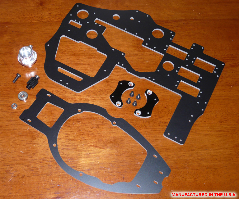

Je réponds trop tard peut être mais le kit pour gasseriser un TZ 90 V2 existe :
http://www.helibug.com/Z90-RCT7.htm" onclick="window.open(this.href);return false;
