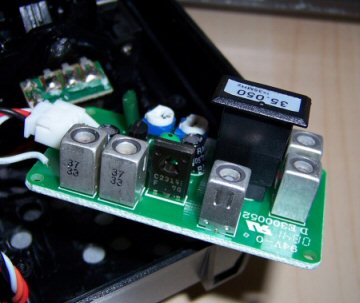

sur ma commande esky 0404 du lama V4, j'ai le composant suivant sur la photo en noir au milieu (NB : ce n'est pas le gros cristal qui est sur la droite mais le petit rectangle noir avec un trou au centre) qui chauffe énormément au point de commencer à "roussir" les soudures à l'arrière.
ça m'inquiète beaucoup, je me demande si c'est normal. j'ai senti la chaleur à travers le boitier plastique qui est quand même très épais !
ce composant "inconnu" se trouve sur me petit PCB qui semble gérer le cristal d'émission de 35mhz.
merci pour vos conseils!

Ton composant est un transistor N
Pour éviter qu'il chauffe trop, tu peux y coller a l'arrière un petit radiateur style ceux qui se trouve sur les processeurs de pc
Regarde sur une vieille télé, du cote du circuit d'alim tu trouvera ta vie
Tu peux aussi aller chez un fournisseur électronique ça coûte pas grand chose
C'est normal que ça chauffe un peu ces petites bêtes, et si ça claque, ça coûte dans les 1
Tu en as ICI 10 pour 7.74
Et voili voilou
Et voili voilou

Tu verras, ça fait des miracles,surtout avec la patte thermique (celle que l'on met entre le radiateur et le processeur en informatique)koyangi @ 23 Jul 2010, à 16:49 a écrit : merci!
je comptais justement y placer un petit radiateur de 1cm² utilisé pour les mémoires de cartes graphiques pc.
