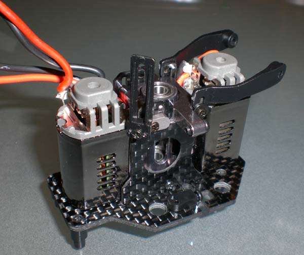

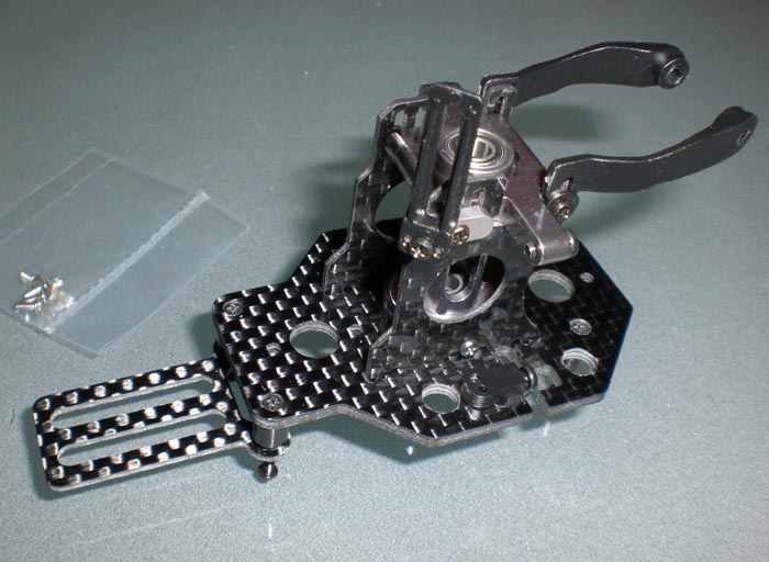

Salut, alors petit photo reportage du new chassis carbone Xtreme pour notre Lama V4.
Il est dispo ICI pour 34 environ.
On le reçoit déjà monté, avec un sachet de vis pour fixer les moteurs:
La notice:

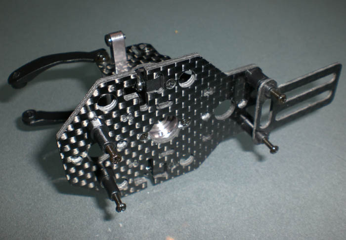

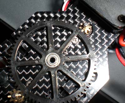

Alors on voit la belle finition du châssis, les gros roulements d'axe ainsi que la nouvelle fixation de queue.
Montage: les moteurs se montent très facilement, pour plus d'esthétisme, on essaie de bien passer les câbles:

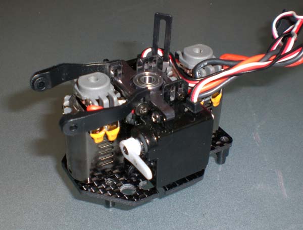

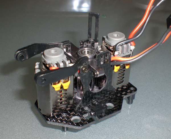

Montage des servos:
il y a 2 vis pour fixer correctement les servos, mais nos servos d'origine ont qu'une seul patte de fixation, la deuxième est coupée pour être monté sur les chassis plastique d'origine.
(un ami a commandé chez miracle mart un servo d'origine, la deuxième patte est coupée aussi !
J'ai donc utilisé la vis du haut, et mis du double face entre le châssis et le servo.
Si votre servo ne rentre pas et cherche à gagner quelques millimètres, vous pouvez remonter le support de roulement supérieur.

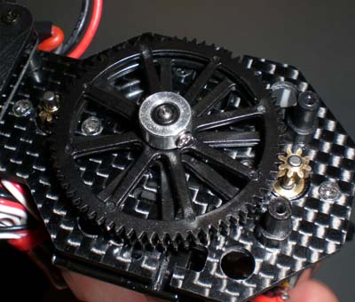

Ensuite, on monte les couronne et les axes, le chassis étant rigide, le jeu entre les pignons moteurs et couronnes sont nickel et ne bougent plus comme sur le châssis plastique.
Ensuite, on monte la queue, la nouvelle fixation rend la queue plus rigide au niveau du chassis.

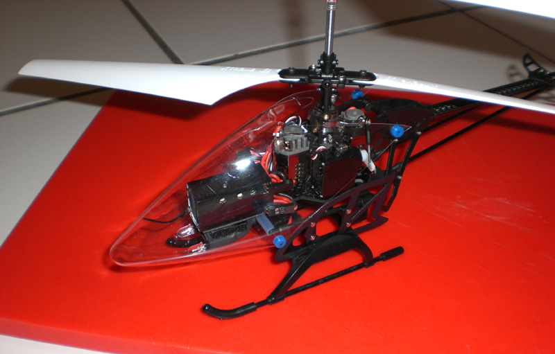

Résultat final:
Et oui, une fois tout monté, le carbone bah on le voit plus beaucoup !!
La notice:
Montage des servos:
Résultat final:

Par contre j'ai l'impression en regardant les photos de chez MiracleM que les servos sont montés dans l'autre sens , cela ne change t'il pas le CG du lama ??
Bon il est enfin arrivé , donc pour poids de ce magnifique chassis , 18.33gr
je pense le monter aujourd'hui donc je peserai le chassis d'origine aprés demontage,
L'argent ne tombe pas du ciel ..........les helicos oui ...........pourtant un helico sa coute de l'argent ??? comme quoi c'est n'importe quoi cette expression
YOYOKOPTER
YOYOKOPTER
ah tiens oui, j'ai même l'impression que sur leurs photos 'sont montés à l'envers du coup

Excat, leurs servos sont montés à l'envers ...yoyo13 @ 28 Jan 2009, à 10:05 a écrit : Salut a tous

déterrage, car je l'ai commandé (on n'en voyait plus beaucoup ces temps ci, ils ont été ré approvisionné apparemment...).
j'avais cassé la patte de fixation de la queue sur mon chassis platoc et rien n'y faisait : elle se recassait à chaque fois au même endroit malgré super glue, patex, etc... en plus si ça peut rallonger la vie des couronnes (j'en ai mangé deux depuis deux mois quand même...). <_<
_________________
Prôtos 500 CF : Beast X
et un compte paypal...
- koyangi
- Messages : 1184
- Enregistré le : 03 avr. 2010, 00:46
mouais, avis mitigé sur ce chassis... <_<
les vis sont comme d'hab hyper fragiles, les fixations sont finalement en plastiques donc pas vraiment de plus value? il est plus lourd et c'est la galère pour fixer les servos esky qui ont une patte coupée, en fait vaut mieux racheter des servos pour avoir les deux pattes à fixer, sinon le servo n'est pas droit...mais ça tient.
par contre grosse plus value sur les couronnes en rotation qui sont plus stables et font moins de bruit, car chassis rigide.
En conclusion, si vraiment vous avez explosé votre chassis plastique, ça peut être une option intéressante sinon gardez l'ancien.
