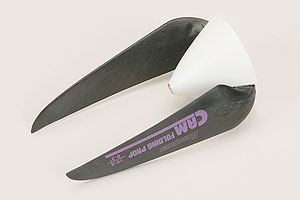

J'ai déjà vu monter des helices repliables a l'envers afin quelles se replient vers l'arrière.
comme cela :
http://www.zsysteme.com/graupner/foldin ... 14.10L.jpg" onclick="window.open(this.href);return false;
comme cela :
