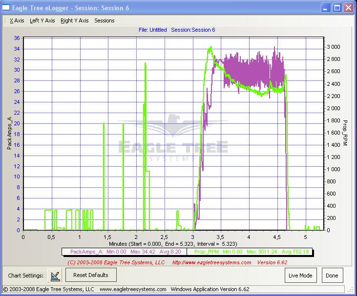

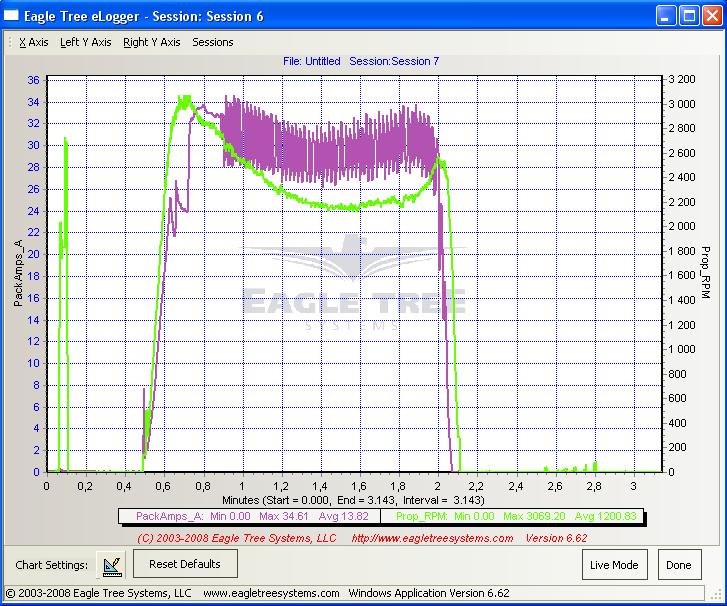

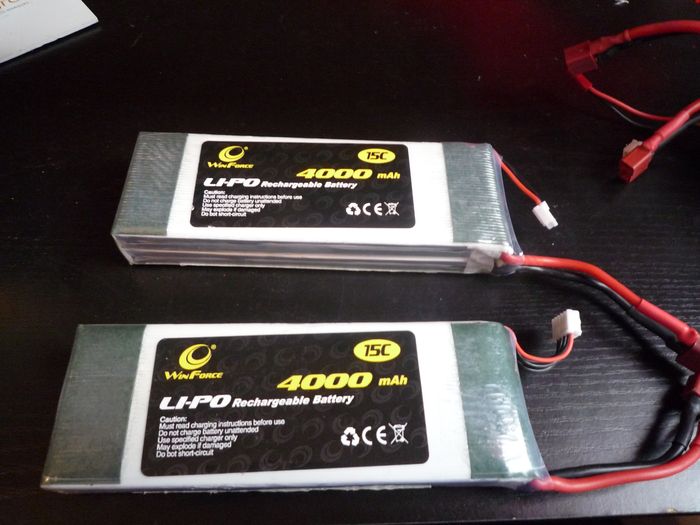

J'ai acheté récemment sur ebay des batteries 4S, 4000mah, 15C continu.
Mes relevés de consommation m'indiquait que c'était bon pour mon HDX500.
Après avoir reçu les batteries petit test et c'est le drame. La batterie ne déb.te rien, impossible de voler, juste un très petit statio possible.
Elle est sortie de l'hélico à 90°C!!!
Bref à éviter.
La batterie:

Il faut savoir que ma courbe de gaz est plate donc normalement la vitesse du rotor baisse un tout petit peu pendant un vol, pas comme ça.
Si ça peut éviter des désagréments à un membre.
Ps: la boutique ebay cyberport88 est très sympa, après échange de mail et renvoi des batteries ils m'en ont renvoyé 2 nouvelles mais ça fait pareil.

J'ai eu le même soucis avec une une RC Smart 4S 3900mAh achetée également sur eBay il y a de ça presque un an.
Cette batterie est une vraie me..de en barre et je ne m'en sert que pour les réglages au sol et encore...
En grande majorité les batteries vendues sur "ce support" sont à fuir.

Tu a prix des 15C c'est un peu normal !
Compte +ou- 25% sur ebay ...
Mini 25C sinon c'est de la daube et c'est fait uniquement pour alimenter des servos
