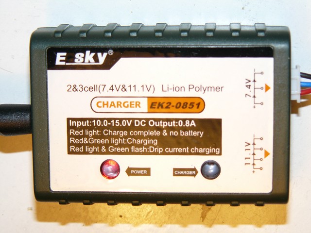

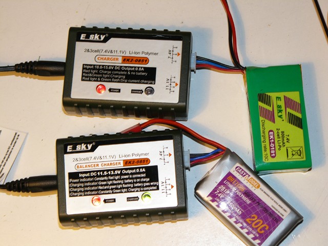

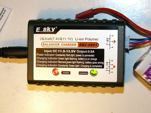

Lorsque j'ai reçu mon King 2, je me suis retrouvé avec un deuxième chargeur ESKY, le premier venant de mon Lama V3. Même référence : EK2-0851, boitiers noirs, nickel.
Mais lorsque j'ai voulu utiliser mon deuxième chargeur, la led verte s'est tout de suite mise à clignoter alors qu'avec mon premier chargeur la led se mettait à clignoter seulement en fin de charge :(
J'intervertis mes batteries, pareil... J'ouvre le chargeur, l'intérieur m'a l'air parfait. Bon, retour au SAV, c'est pas grave il m'en reste un.
Et puis en regardant de plus près, que vois-je ?
Premier chargeur
Deuxième chargeur
Les codes des LED ont changés !
Imaginez les incompréhensions sur notre forum entre deux possesseurs de chargeurs apparement identiques :blink: !
Moralité : il faut toujours lire les étiquettes avant de s'affoler :lol:

en plus les chargeurs, sur ta deuxieme photo, sont moins comprehensif en ce qui concerne l'alim que tu lui mets regarde :
PREMIER : 10V - 15V
DEUXIEME : 11.5V - 13.5V
Ca a l'air d'etre des chargeurs de meilleur qualite car ils sont plus precis !!
