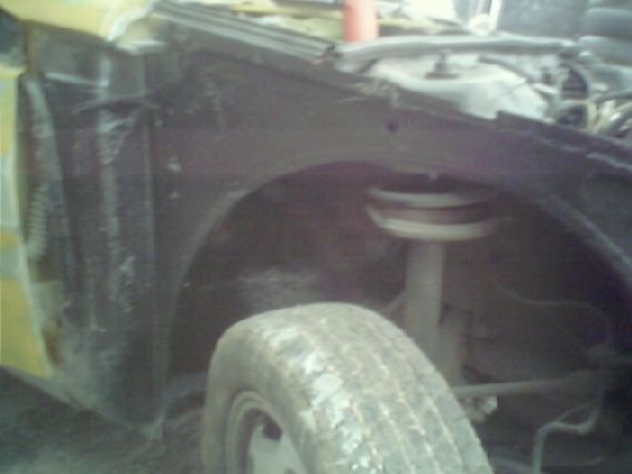

caluc @ 23 Feb 2009, à 09:29 a écrit : Je pense qu'il faut avoir vu faire quand même, personnellement j'ai fabriqué des canoës et des kayaks pendant 15 ans dans un club.  Raph, tu travailles toujour avec du Mat ? Tu n'a jamais essayé le Roving qui se prête bien mieux aux formes ?
Le pied de tablier de cette auto est en fibre:
(entre la roue et la porte)

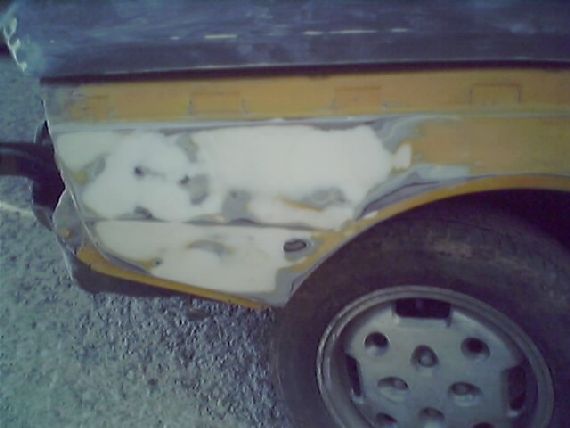

ainsi que tout le bout de cette aile:
Pour ceux que ça intéresse, toutes les photos des travaux sur cette auto se trouve ici
