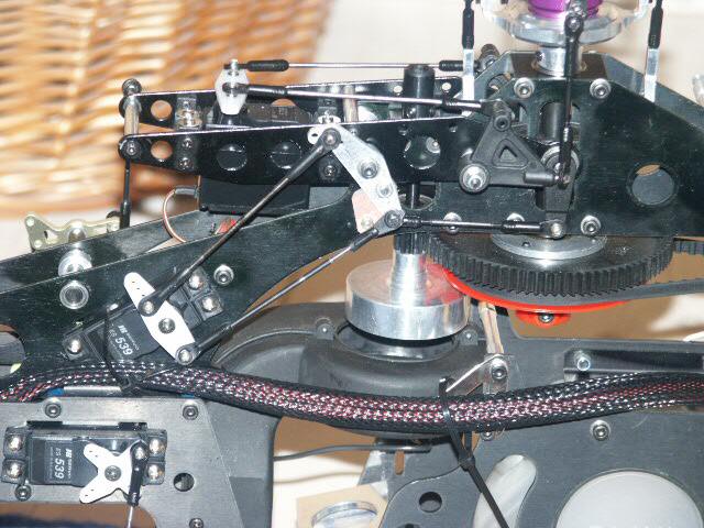

en fait, un servo mis en push pull a deux tringles partant du servo de sorte qu'il y en a toujours une qui tire quand l'autre pousse. C'est une méthode qui permet de rester précis et d'éviter que les longues tringles se plient quand on a recours à un palonnier intermédiaire entre le servo et le cyclique...
Exemple:
![Image](http://www.rimestad.net/modelfly/the_plastic_parts.jpg)
Malheureusement, sur le belt 2 comme sur son prédécesseur, il n'y a qu'une seule tringle partant des servos de arrière du collectif vers le palonnier intermédiaire. Sur les autres hélicos de même taille comme le trex 450, le mini-titan, il me semble qu'il n'y a pas de levier intermédiaire du tout, juste des tringles directement liées au plateau cyclique.

Disons que le lien direct est préférable pour un pilotage agressif, rapide et sans jeu mécanique indésirable, ...
Par contre, c'est peu praticable sur les plus grosses machines, et là, le push/pull permet de transmettre le mouvement sur une plus longue distance avec une bonne rigidité et peu de jeu, voir même de jouer sur le couple.
C'est étrange que sur le belt ils aient mis des rallonges sans utiliser le push/pull, et encore plus étrange qu'ils n'aient pas profité du belt 2 pour rectifier cet élément.

ben, le belt, c'est la même classe qu'un trex... des liens directs entre les servos et le cyclique, ça aurait pas été plus mal (à condition d'avoir des servos de qualité, les 8g d'esky étant un peu poussifs)
