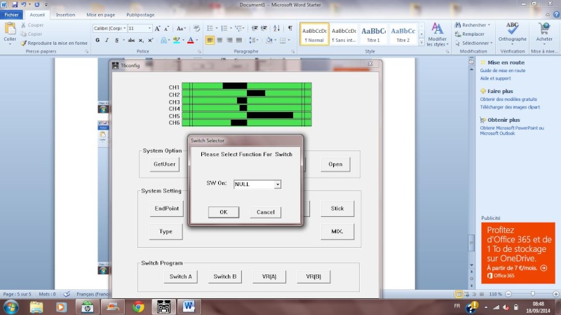

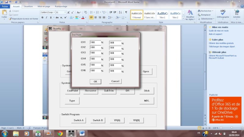

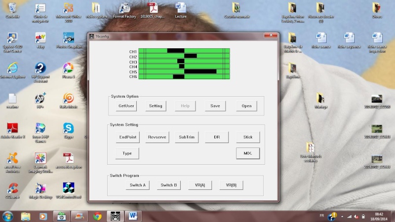

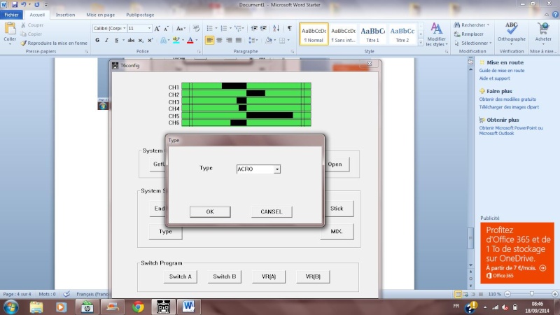

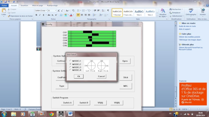

Voici les données de ma telco:
[imghttp://i39.servimg.com/u/f39/16/76/37/62/610.jpg[/img]

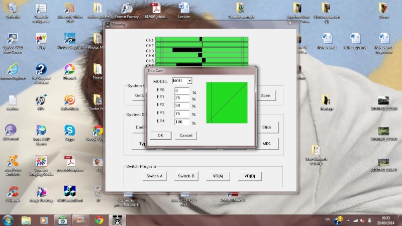

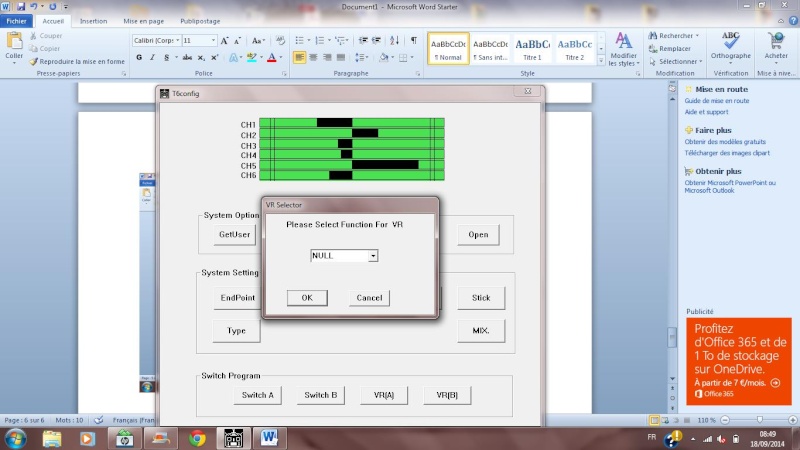

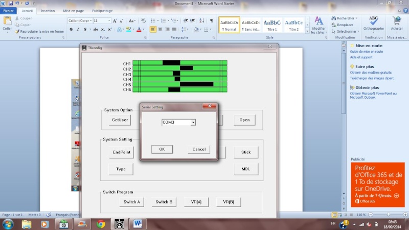

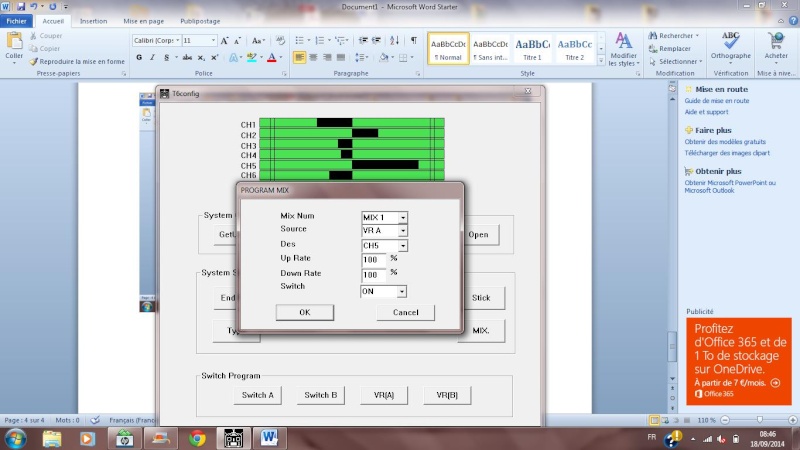

Un seul switch apparaît (j'ai du oublier une capture) c'est celui de gauche.
Celui de droite c'est le throtle

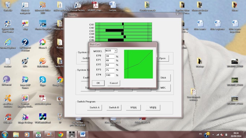

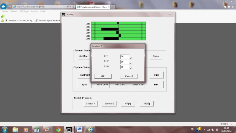

Voici les différentes courbes:

Re: Problème Hausler 450 V2
Salut.
Il est passé un peu de temps depuis mais j'ai été occupé.
Alors...je t'avoue qu je ne suit pas tout dans les visus mais ce que j'en vois n'a pas l'air mal.
Après, pour ce qui est des réglages de MIX je ne suis ^pas expert du tout et suis incapable de te dire si c'est bon ou pas.
Ou en es tu depuis ?
