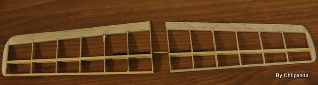

ma contribution a ce post
ma version en incidence integrale
classique
detail de l aile integrale
http://www.youtube.com/watch?v=X3V0llXwpno[/video]
attention quand même
j ai cassé ma clef d aile en surmotorisant je renforce tout pour en faire un racer
http://www.youtube.com/watch?v=2YL0TKWirFc[/video]
