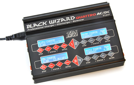

Existe-il un chargeur pas chère pouvant charger 4 Lipo 3S 2200 mAh à 1C ?

Moi j'ai celui là
Pour le prix c'est toi qui vois

dans l'absolu va voir un peu chez HobbyKing. pas obligé de prendre forcement un quatro, il y a aussi des chargeurs "duo"... mais je te conseille pas de prendre "le moins cher" non plus...
cela étant dit, un deuxième ImaxB6 peut tout aussi bien faire l'affaire ! l'avantage, c'est que le jour ou tu en crames un, il t'en reste un pour voler, alors qu'avec un duo ou un quatro, c'est direct commande et délais de livraison.
