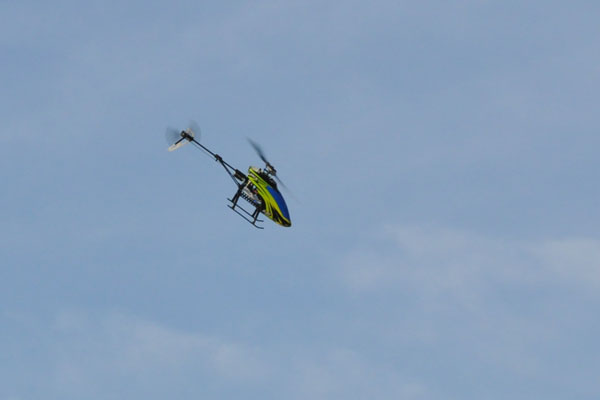

Re: plus de compensation sur lac du blade 130
Re
Je ne résiste pas à mettre une photo que j'ai prise aujourd'hui du 130X d'un pote.. il se reconnaîtra
Pour les débattements de l'AC sur le 130X la plupart des gens que je connais font comme moi.. on a plus de 100% !!wiwi a écrit :Salut!
