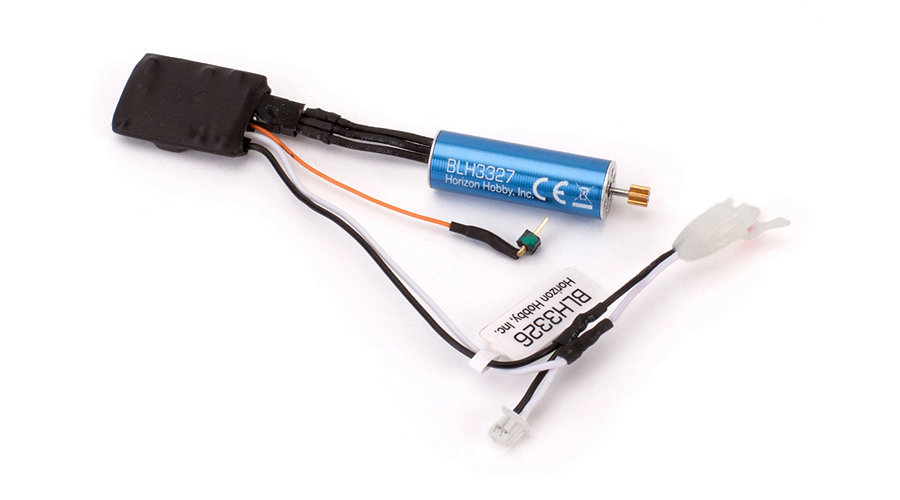

Je tombe du packetage, il y a un kit de conversion BLde chez eflight BLH3325 sans soudure....
Qui l'a essayé?
L'autonomie avec les batteries origine doit pas etre super?
ET l'AC il tient encore?
En tout cas je suis bien tenté...
Qui l'a essayé?

Ben moi je serais bien tenté d'acheter le moteur seul et d'utiliser un ESC flash avec BlHeli.
Pour l'instant je n'ai pas trouvé de source pour le moteur mais c'est un coup de 20 à25€ je pense.
Si quelqu'un à une adresse pour commandé le moteur, je suis très intéressé
Sinon pour le kit complet c'est pas mal si tu ne veux pas souder, ou surtout ne pas avoir à usiner le châssis.
Je pense pas que ce soit surpuissant mais si cela permet de gagner 20% de plus qu'un moteur neuf, avec une durée de vie supérieure, sans nécessiter de lipos trop grosses (je dirai maxi 200 mA), c'est parfait.

Je reste quand même dubitatif avec leur histoire d'inrunner.
Et pour avoir un nano modifié avec un HP03SE + ESC 3A avec BLHeli, pouvoir avoir une courbe de pas pour l'AC c'est génial. J'ai du coup une courbe en V et un mode governor efficace pour le mail, c'est super

Et donc, avec un BL est ce que les batteries d'origine Eflight25c150mah tiennent ? (au niveau C et au niveau autonomie).
Je suis interressé car même en etant tres doux sur le pas, lors des mises sur le dos, le moteur d'origine s'effondre pas mal, je me dis qu'avec la conversion Eflight ca résoud peut etre le pb , mais alors quid de l'AC si ca pompe trop de jus????

J'ai un gros doute sur la tenue des lipos d'origine en BL.
Je pense que le minimum c'est par exemple des mylipos en 175 mAh, ou Extreme en 200mAh surtout avec un HP03, et j'espère que le moteur de l'upgrade Eflite sera moins gourmand, même si l'augmentation de puissance est moindre.
Au fait vous utilisez quoi comme lipo sur vos BL ?

Des infos sur le Kit Brushless :
http://www.horizonhobby.com/products/BLH3325
pas de soudure, pas de modification du cadre, 20% de puissance en plus
Environ 40€
Environ 40€

20% de puissance en plus pour un poids supérieur de combien ?
C'est bien là le pb, un inrunner c'est lourd et un esc de plus ce n'est pas rien.
En tous cas c'est chouette pour ne plus être dépendant des moteurs brushed merdiques et le prix est correct, à voir ce que ça donne en réel.

T'as pu voir pour l'esc 10A et son flashage?
Sur HF a priori le gain est infèrieur a 20%, mais par contre plus de moteur a changer tous les 30, 60, vols
Y a une video, ou il semble un peu plus péchu, et surtout il a l'air d emoins s'ecrouler...

Ben ouais, c'est ce que je dis depuis que j'ai découvert ce kit.
Son but n'est pas de transformer un nano en brute épaisse, ce serait plutôt d'augmenter la fiabilité du moteur avec accessoirement un petit bonus sur la puissance.
Et personnellement je trouve ça très bien
Pour l'ESC je pense que ça devrait le faire, j'attends une commande de câble silicone et de connecteurs pour te le rendre tip-top

Au niveau dimension c'est peut-être vrai.
Au niveau des KV il va en manquer quelques uns. Le moteur d'A/C du mCPx BL fait 8100KV seulement.
Je m'y étais intéressé à ce moteur à l'époque.
Dommage
Dommage

haha ! Mon XP 3A + HP03SE 13500KV sont en cours livraison... Je vais l'avoir amère si cette conversion est meilleure... Bref je crois que ce que j'ai déjà acheté est une valeur sûre par rapport à la version brushed, c'est déjà ça.
- paparomeo
- Messages : 5260
- Enregistré le : 01 janv. 2010, 10:43
Re: kit conversion BL de chez Eflight
Au niveau "puissance" je pense que les deux kits seront kif-kif, peut-être même que le tien sera un peu supérieur.
Par contre au niveau facilité de montage, là y a pas photo, tu vas devoir bosser un peu plus

Si vous parlez du kit ESC 10A converter + moteur 13500 ou 16500 kv, elle arrive flashé avec un vieux BLheli (3.2), il y a très peu d'option et surtout le governor n'est pas activé !!, du coup on peut penser que le kit est pourriT'as pu voir pour l'esc 10A et son flashage?
Je l'ai flashé BLHeli version 11 et tout est rentré dans l'ordre Cela dit un hic semble-t-il, il faut lui injecter la config d'un XP7A donc bon.. de doute façon même le 16500kv ne mange que 6A en burn donc on a de la marge. Au final ça fait quand même 4 ampères d'électronique totalement inutile. Le top c'est peut-être l'XP 7A
Pour ma part c'est surtout le moteur, les 3 en 1 j'en avais pété un sur un gros crash au tout début. Les gens de Horizon Hobby ont étaient sympa à ce moment là en me le changeant contre un neuf.Le (gros) PB sur le Nano c'est la durée de vie de son module FBL ... il grille plus vite que son ombre et je peux vous dire que c'est pas un brushless qui arrange ça ...

Bonjour j'ai recu le kit brushless de chez eflight.Au niveau de poids c'est nickel tout compris il fait 6.7g comme le moteur d'origine au 1/10 de g pres!
