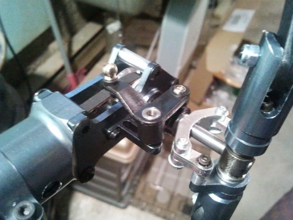

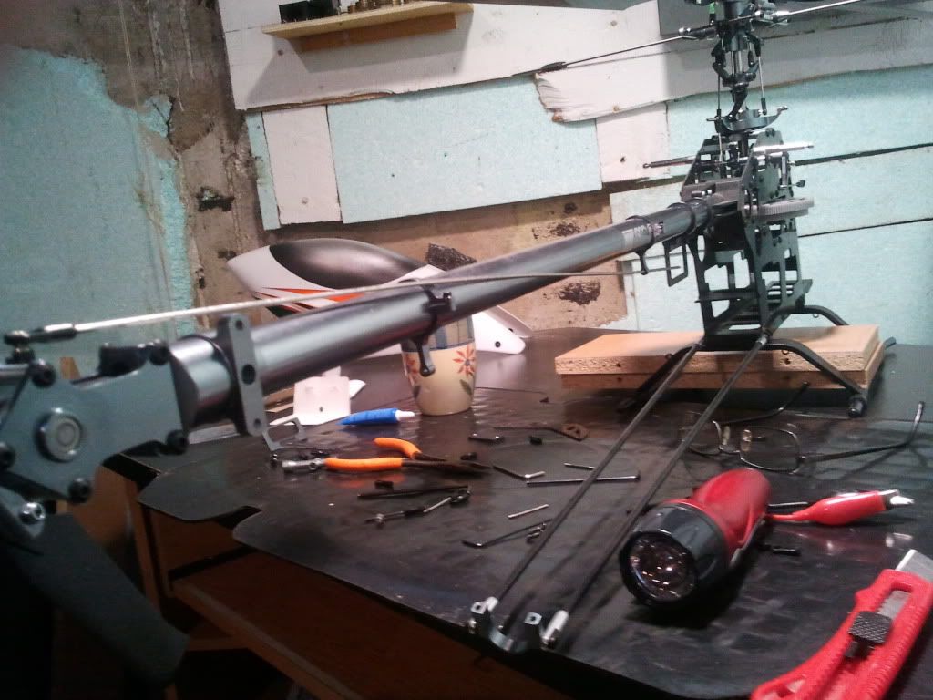

ca y est...j'ai recu la bete et mon systeme de feux de navigation programmable.
Pour le 600,premieres impressions,RIEN DE BRISÉ.Tres bien emballé.je vais editer ce message au fur et a mesure du montage
alors comme premiere intervention,demontage et remontage du rotor de queue.
Et voila le seul probleme rencontrer ,probablement qu'ils en ont trop mis et ca a couler sur les roulements des pieds de pale du rotor de queue
Tout a ete demonter et remonter en mettant du bloque filet bleu bien sur.ensuite montage sur le tube.....

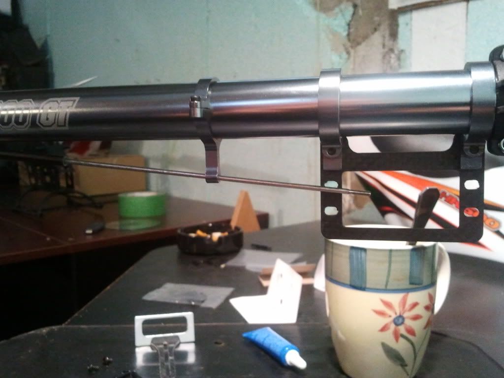

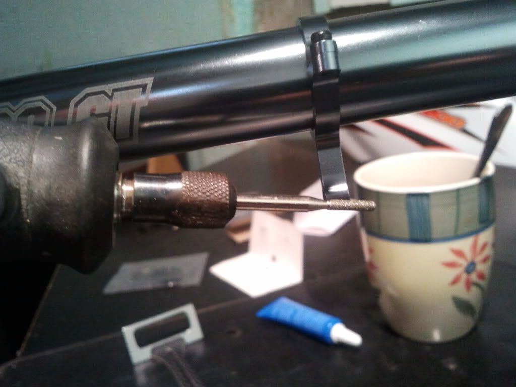

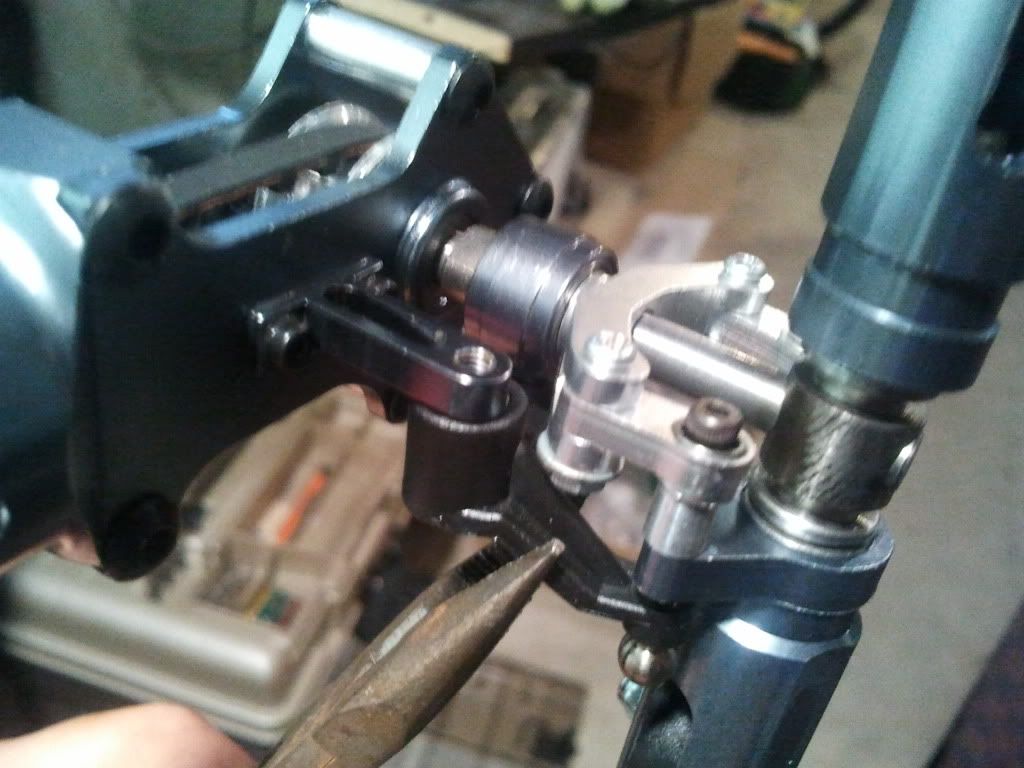

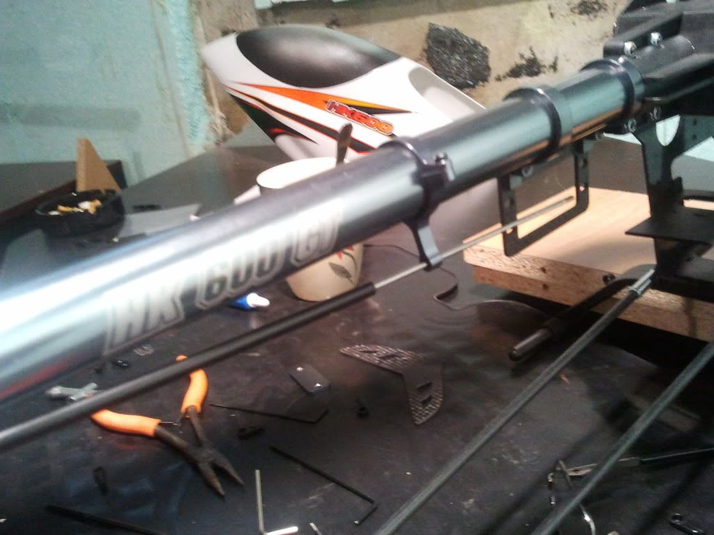

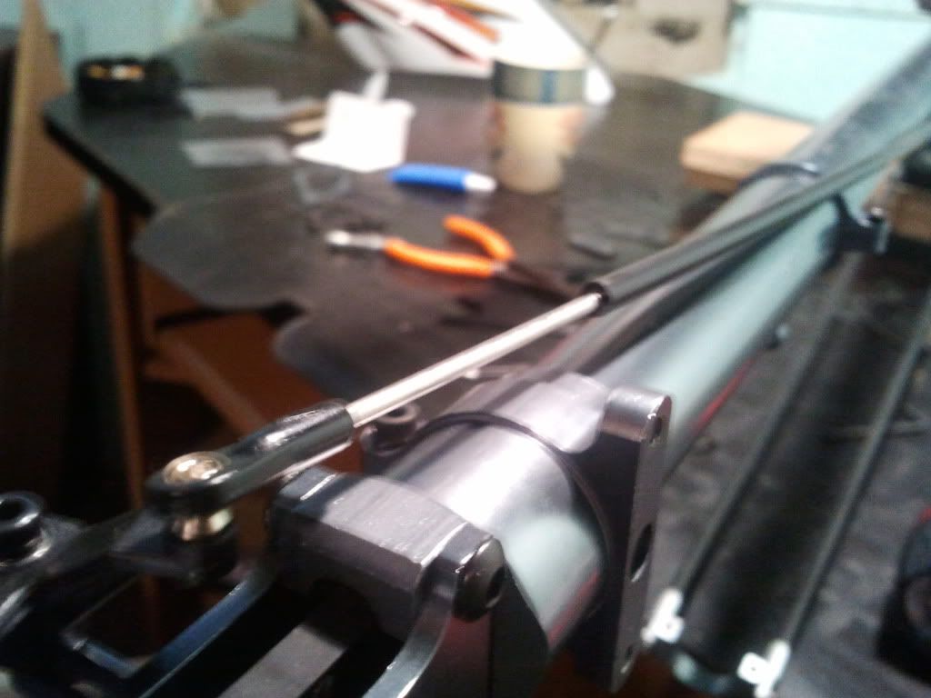

Chu sul bord de sacrer ca aux vidanges ....Ca fait 3 heures que j'essaie de programmer le fameux kit DELight pour les feux de navigations.J'ai beau essayer de suivre le guide de programmation mais rien n'y fait...
Ca va finir que je vais acheter le kit de HK...installe,connecte et paf dans les dents,ca fonctionne

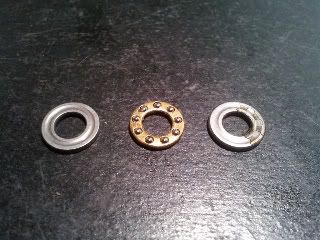

Changement de sujet...concernant le rotor principal du 600 J'ai demonter le tout et HK ont vider le pot de frein filet sur les roullemens des pieds de pales encore une fois.
J'essaie de mettre des photos avec imageshack et kedalle arghhhhhhhhh!!!!!!!!!!!!
Demontage du rotor...
on voit le frein filet sur les roulements

Re: Projet HK600GT---AS350 Eurocopter
effectivement. ça doit pouvoir partir dans un bain d'alcool peut être, et en rechargeant en graisse à roulement après essuyage. non ?

les bielettes vont tous etre changee,certaine sont soit vraiment trop serrees ou avec trop de jeu.

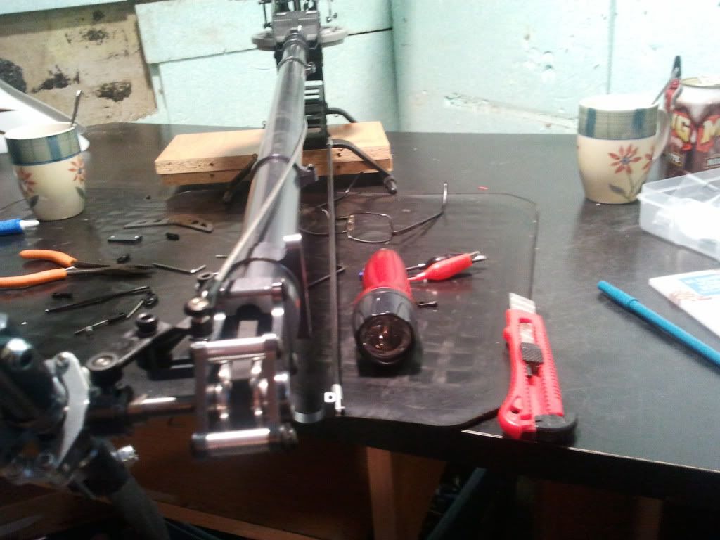

...6.4 KG c'est suffisant???
tiens...vla ma table de travail... ma femme a dit ''DANS LA CAVE'' mouahahaha
ehhhhh ok,mais si J'inverse,faut je perce un autre trou pour le boulon dans le shaft principal,est ce que le pignon moteur descend assez bas pour la grande roue ou bien va falloir percer d'autres trou pour le support moteur?...
cela implique que si ca fonctionne cote mecanique,il va falloir que je bouche le trou anti couple cote gauche sur le fuse et percer du cote droit <_<
la tringlerie ac ne fonctionne pas
vais mettre photos dns quelque minutes...
alors voila mes problemes...
il faudrait que je mette le servo AC sur le dessus du tube...impossible a placer dans le fuselage,ou bien installer une tringlerie sur pivot pour garder le servo sous le tube mais la tige sur le dessus...plus de pieces mobiles=plus de risques que quelque chose de demonte et crash............
oupsss,elle a glissee celle la.....voila Chienchien,notre iguane de 4 ans,120 cm de long hehehe
ou bien laisser le tout a l'etat d'origine = moin de casse tete ...je veux bien mais a noin de trouver une solution sans trop de modif.....
Hummm...
euhhhh <_<
NOM DE DJEUUUUU ...J'ai quelque morceaux qui traine moi la !!!
Vous avez deviner??? ...une gaine sur la tige...le tube d'antenne...il glisse parfaitement sur la tige sans restriction...un ptit peu de graisse blanche et hop...comme si rien n'etait.....
N'ayant pas le fuse encore,je ne crois pas qu'il y ait d'interference avec la tige sur le dessus...rien n'est monter definitivement avant d'avoir essayer le tout dans le fuse.Si les essaies s'averent concluant,la gaine sera retenue sur le tube avec un produit special,un genre d'epoxy graphyte que l'on a a l'atelier...
euhhhh <_<
- Chopper600GT
- Messages : 430
- Enregistré le : 17 sept. 2011, 19:12
- Localisation : Hebertville Quebec Canada
Et hop un ptit coup de Dremel pour ajouter de l'angle au support de tige...moin de friction...
- proteus44
- Messages : 4246
- Localisation : Thouaré (44)
Sur mon EC-145, j'ai juste retourné le boitier d'AC en faisant attention à la torsion de la courroie, et c'est tout.quelqu'un aurait un site a me proposer pour un rotor de queue inversé (contraire a l'original trex) ?
Il vole très bien (en trainer pour le moment)
