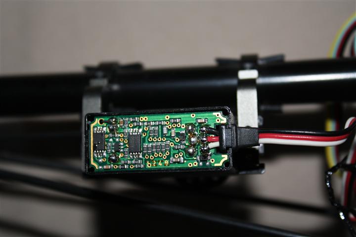

Suite à un "contact" avec le sol, le tube de queue de mon T-REX 500 est parti d'un coté et le reste de l'autre :blink:
Le soucis, c'est que les fils du servo se sont arrachés au niveau des soudures sans laisser le moindre petit morceau de gaine, donc je ne sais pas l'ordre de branchement.
En regardant le servo coté circuit imprimé soudure à gauche c'est "Noir, Rouge, blanc" ou "Blanc, Rouge, Noir" en partant du haut.
Je suppose que le rouge est au milieu, mais en fait je n'en suis certain non plus.
En vous remerciant par avance.

En regardant le servos par dessous et les fils vers toi de gauche à droite tu à
blanc - rouge - noir
Salut bon soudage

Message par Mathchal » 16 avr. 2010, 19:51
j'ai regarder de l'extérieur , mais la je vient de l'ouvrir et voila une photo

Message par Desmodromique » 17 avr. 2010, 00:30
Merci beaucoup Mathchal, je vais pouvoir finir le remontage demain.
