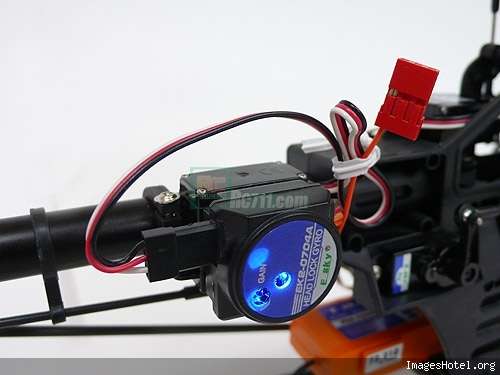

Ok
Merci juste une petite derniere pour la route :D
sur la fiche du gyro ou est le + marron ou orange? :unsure: et cote sortie les 3 picots il est ou le + cote reglage du gain ? :blink:
Pour l alim passe moi en MP ton adresse et je te la poste dans la semaine ;)

Message par Alexinparis » 09 févr. 2008, 22:51
sur ce gyro:
marron = fil noir = moins
orange = fil blanc = signal
pour les 3 picots, regarde cette photo:

Message par fraggy33 » 09 févr. 2008, 23:01
Ok
merci ;)
Aller une derniere promis apres je t embete plus pour ce soir :D
pour quoi sur la photo la fiche rouge n est pas branche sur le recepteur ? il y a que 4 voies ?

Message par Alexinparis » 10 févr. 2008, 11:58
@fraggy
pour la photo du gyro, je crois qu'elle vient d'un Belt CP qui a 6 voies, mais le fait de brancher ou pas le fil rouge est indépendant.
Si tu branches le fil rouge, tu pourras régler la gain du gyro à partir de la radio, et le potentiomètre n'a aucun effet sur son réglage.
S'il est débranché, c'est avec le potentiomètre qu'on règle ce gain.
Vu que tu as une MX12, tu as tout à y gagner à le brancher.
