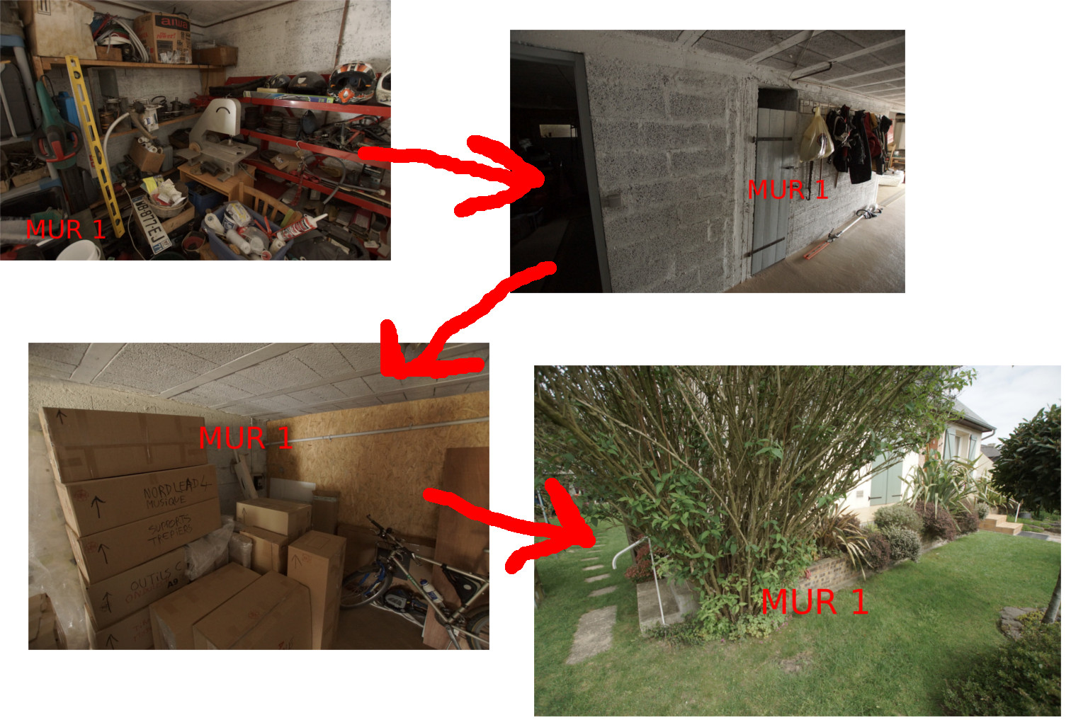

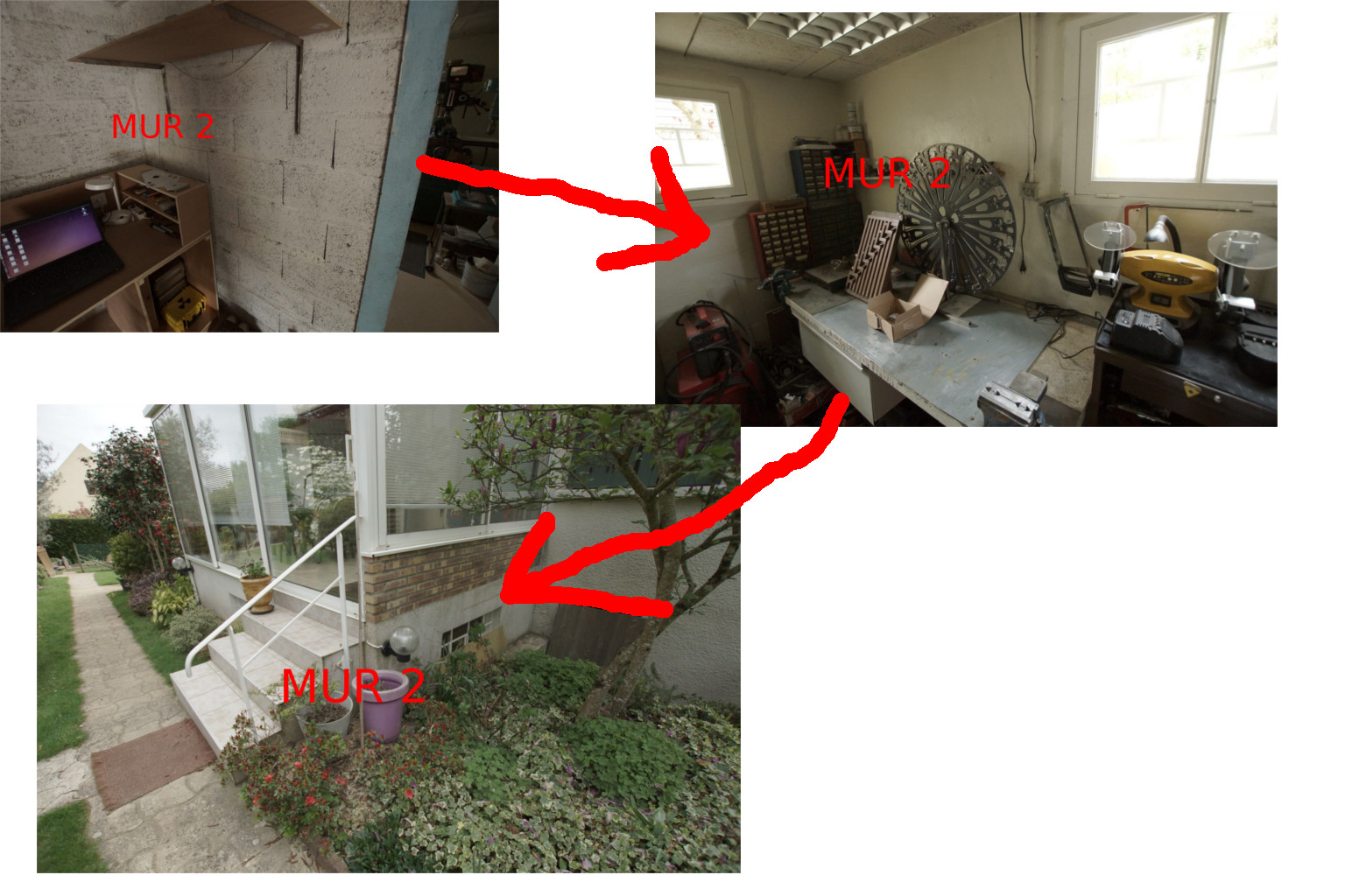

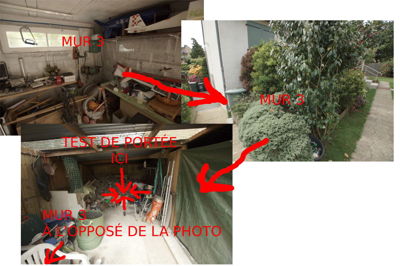

- Messages : 167
- Enregistré le : 06 sept. 2015, 20:30
Re: Construction d'une radiocommande !
J'ai fait quelques photos et vidéo (à l’arrache, désolé pour la qualité) pour vous montrer ma radio qui contrôle un banc d'essai équipé d'un simple servo.
C'est un test de portée, voila les conditions :
- Le banc d'essai se trouve dans le sous-sol.
- Je fais le tour de ma maison avec la radio (aux 4 coins du jardin).
- Je bouge le manche de gaz à peu prêt constamment (c'est pas évident quand on marche), je marque 2 arrêts dans la vidéo (lorsque le servo ne bouge plus), ça symbolise 2 coins en extérieur dans le jardin (aux opposés), l'un étant en ligne de visée avec le MUR2 (voir photos), l'autre en ligne de visée avec le MUR3 (voir photos).
Les photos montrent qu'il y a 2 voir 3 murs successifs à passer en ligne de visée directe pour contrôler le banc de test resté dans le sous-sol. Le but de la vidéo était de déceler des problèmes mineurs, voir une mise en fail-safe du montage.
Je suis rassuré de voir que malgré la végétation, le sous-sol à moitié enterré, le bordel dans le garage et les différents murs, les ondes arrivent à trouver un chemin je ne sais comment...
https://www.youtube.com/watch?v=64T49XU9_jM[/video]

Quelques photos de l'avancée des travaux. J'ai fait les réglages avec la radio, et il n'y a plus qu'à mettre la carrosserie, les hélices (bien serrées du fait du coté réversible des moteurs pour la 3D) et mettre en vol !
La première impression qui me vient avant vol par rapport à la tension de la batterie du modèle envoyée à la radiocommande, avec alarme sur un seuil réglable, c'est super pratique ! C'est une 4s 2200mAh, donc j'ai réglé le seuil à 14.9V. C'est cool comme système car on contrôle la tension de la batterie du modèle en temps réel, qui fait que le seuil est atteint lorsque le modèle est en cours d'utilisation, et non batterie à vide avec un "lipo smart guard" par exemple (ce qui fausse les valeurs finalement).
Autre chose, les réglages sont bien plus rapides à faire qu'avec ma futaba t12fg, ça n'a rien à voir vraiment. Car dans la radio ne s'affichent que les paramètres utiles au modèle concerné.
J'ai fait un nouveau test de portée dans cette configuration (avec les moteurs en fonctionnement), même démarche que le premier test (ondes qui passent à travers plusieurs murs, etc...). Bilan c'est top !
Également tests de réglages et mise à jour des paramètres moteurs en marche à distance, à travers les murs comme précédemment, bilan impeccable ! Pourtant le nombre de paramètres à transmettre (de la radio vers le modèle) dans cette configuration là est impressionnante, 1184 bits (32 bits x 37), + 32 bits du modèle vers la radio (tension de la batterie, télémétrie, watchdog, et variable qui indique que la mise à jour a bien été effectuée), + tous les "checksum" (codes de vérification d'erreur) utiles à une transmission fiable en RF 2.4Ghz.
Y a plus qu'à comme on dit, mais j'ai malgré tout un peu peur du premier vol, comme avec n'importe quel nouveau modèle quand on est modéliste "non-RTF"
