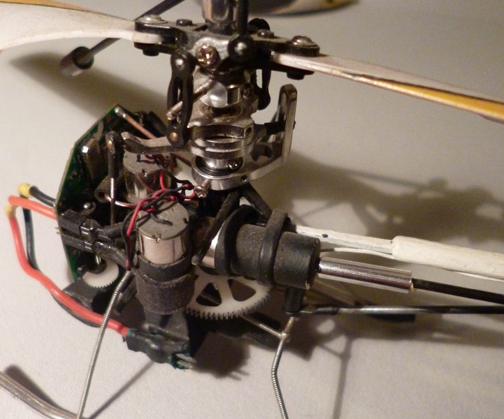

- lolo09
- Messages : 13394
- Localisation : Ariège
Re: Upgrades Blade 180 CFX
Je n'arrive pas a comprendre avec les trois ou 4 photos.....
- Messages : 23396
Grosso modo le TT est en deux morceaux tenus par une durite. Dès que ça force le TT va glisser dans la durite et rien ne va casser.
JR Forza 450 ex,spirit
OXY 4 6S spirit
MINICOMET spirit
radio DX9
VTT Kona process 111 DL......
OXY 4 6S spirit
MINICOMET spirit
radio DX9
- fredolabidouille
- Messages : 8984
- Localisation : BRETAGNE
c'est bien ce que je supposais
d'ailleurs j'ai lu un peu le sujet d'HF... la prise de tête du mec à cause du morceau de tige carbone à l'intérieur
en fait j'avais rencontré ce cas de figure sur ma première bidouille d'hélico
j'avais utilisé le principe de la durite caoutchouc pour faire le lien entre le torque et l'axe moteur !
là on voit un tube en alu, mais à l'intérieur il y a un morceau de durite.
en fait mon tube en alu joue le même rôle, par l'extérieur, que la tige carbone par l'intérieur
et effectivement ça marchait très bien sur le solo pro mais c'est loin d'être les mêmes contraintes
j'ai essayé de faire pareil sur les V120 et j'ai jamais réussi... mais la le torque à un bon diamètre (comparé au V120 qui utilise une tige métal de 1mm de diamètre) du coup, effectivement, ça devrait être efficace
