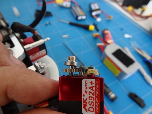

Cool. J'étais sceptique au départ tout en étant très curieux, ils m'ont convaincu à l'usage.
Les Align 410M et les Hitec 5065MG ont les mêmes performances. Les 410M sont par contre très fragiles à l'usage. Avec les DS92A+ le gain en précision est très net ce qui se traduit par un meilleur feeling et ils sont sensiblement plus solides que les Hitec.
Un petit récapitulatif de mes tests.
Ils sont montés depuis 49 jours sur mon 450 Pro : 287 vols, 28.8 heures, 4 crashs (deux bénins, un classique, et un assez violent). Et RAS pas de pignons à changer, rien de rien. Un peu plus de jeu qu'au départ bien sûr mais rien de gênant.
Petite vidéo de l'usure au bout de 207 vols et 2 crashs:
http://www.youtube.com/watch?v=8F86gJyW ... r_embedded[/video]
Bref, que du bonheur. Je réitère mon conseil d'utiliser un BEC de 3A pour n'avoir aucun soucis à 200Hz.
Puisqu'ils sont commercialisés dois-je te les rendre maintenant Marcel ? On s'y attache à ces petites choses c'est fou.

En fait une des raisons pour lesquels ils marchent mieux que les Align et les Hitec est peut être dans la technologie du moteur utilisée.
C'est du coreless, comme l'AC du 450 Pro et cela ne bloque pas quand ce n'est pas alimenté. C'est doux.
Cela apporterait-il de la précision et une protection des pignons / moteur en cas de crash ?
J'ai fait une petite vidéo qui illustre le truc.
http://www.youtube.com/watch?v=IBI0bkCLptk[/video]
Si je me rappelle bien avec les Hitec si je relâchais les pâles dans cette configuration ces dernières restaient droites. Quelqu'un peut confirmer ?

Salut Rodgeur
avec les hitec les pales restent en place..
Sinon si les pignons résistent mieux c'est que la section doit être plus costaud sur les MKS car quand ils sont alimentés la souplesse a l’arrêt du coreless ne rentre pas en compte...
Pour celui de ton AC donc le DS520 en cas de crash les efforts sur le servos n'ont rien avoir du fait que tes pales d'ac sont toutes petites contrairement au pales principales.. donc l'effet de levier quand tu percutes le sol est ridicule pour les pignons de ton ds 520...

Attention Rodgeur est un chanceux . Premier crash gentil au sol l'helico ce couche les pale s'eclatent et axe mks tordu malgres une fente au dremel sur les paloniers qui on peter et bielettes tordu . Du coup ce coup si j'ai encore plus entamer les paloniers a la dremel
J'ai reussi en galerant pas mal a redresser l'axe et ca vole nikel mais je change des que c'est en stock au cas ou .
